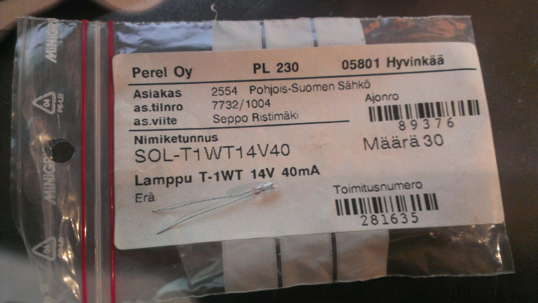

Muistaisiko joku, millaiset pienoislamput ovat etu- ja takasumuvalojen sekä luistoneston ja etulasin/peilien lämmittimen kytkimien taustavaloissa?
Kytkimet ovat kojelaudassa ratin vasemmalla puolella sen pienen säilytyslokeron yläpuolella. Joku 3mm karvajalkalamppu se on, mutta en kuollaksenikaan muista mikä...
Voisiko se olla tämä: PIENOISLAMPPU JUOTOSLANGOILLA T1 12V 60mA
http://www.partco.biz/verkkokauppa/prod ... ts_id=6890?
Juotoslangat taitellaan nätisti kannan korvakkeisiin ja katkotaan ylimääräiset pois.

Näissä näyttää olevan juuri tuo 12v 60mA
http://forums.nasioc.com/forums/showthread.php?t=949688" onclick="window.open(this.href);return false;
http://www.wrxtuners.com/forums/f92/how ... ulb-32100/" onclick="window.open(this.href);return false;

Näitä on tullut itse viimeeksi käytettyä.
Tietysti nykyään noita saa myös ledinä.

Mulla on samanlainen peli, kuuluuko niissä kaikissa katkasijoissa palaa taustavalo? Mulla palaa vain muutamassa, jos kuuluu niin täälläkin aletaan lampunvaihtohommiin. Entäs ovessa olevat katkaisijat, mulla palaa niistäkin vain osa. Tai tuhkakuppi ja istuimenlämmittimet? Osaako joku muuten kommentoida, mistä etsiä vikaa jos kuskin penkin lämmitin ei toimi?

Kyllä kaikissa neljässä katkaisijassa ratista vasemmalla on taustavalot ja samoin ovessa olevassa ikkunoiden katkaisijoissa. Tuhkiksesta en osaa sanoa, mutta istuinlämmittimien kytkimissä on itselläni merkkivalot mutta ei taustavaloja. Pitäisi purkaa konsoli ja tarkistaa.

Kiitos vastauksesta, nyt jostain sitten lamppuja hommaamaan. Kaksi katkaisinta tosiaan pimeenä. Ovessa mullakin ikkunakytkimissä valot, peilien kytkimissä ei varmaan valoja olekaan. Istuimen lämmittimet samoin kun sulla.

Motonetistä kävin lamput, jotka olivatkin liian isot. Pitää jatkaa etsimistä... ja ne kortsut :banghead: Aikamoista nyhräämistä, että sai vanhat säästettyä.

Toiminnallista syytä ei ole. Ilman kortsua taustavalo on kellertävä, muut kojelaudan ja mittariston valonlähteet sisällä ovat vihreitä.

Paikallisesta Auto Ampisähköstä löytyi polttimot. Toinen kortsu tietysti repesi, joten vähän eri sävy valossa. Mahtaakohan niitä ihmeitä saada mistään?

Värihattuja voisi kysellä samasta paikasta kuin polttimoitakin, tai sitten tästä:
http://www.partco.biz/verkkokauppa/prod ... ts_id=6911
Polttimon voi värjätä myös spriiliukoisella tussilla tai läpikuultavalla maalilla.
