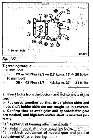

Oliskohan kellään tiedossa laatikon pulttien kiristysmomentit? Mulla ei ole käytössä mitään korjausmanuaalia. Vaikka osat ois kuinka hyvät, niin niillä mitään tee ilman oikeita momentteja. Laatikko ei tietysti ole ihan niin arka kuin motti.

Jokainenhan voi laittaa laatikkoonsa mitä haluaa. Niin pitkään kun et kenellekkään lupaa että se kestää sen ja sen verran tehoa/vääntöä niin ei kai siinä mahdollisessa porsimisessa ole syyllinen + maksaja kuin auton omistaja itse.
Momentit taitaa mennä:
8mm 23-26 Nm
10mm 36-42 Nm
