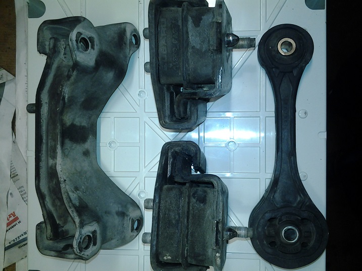

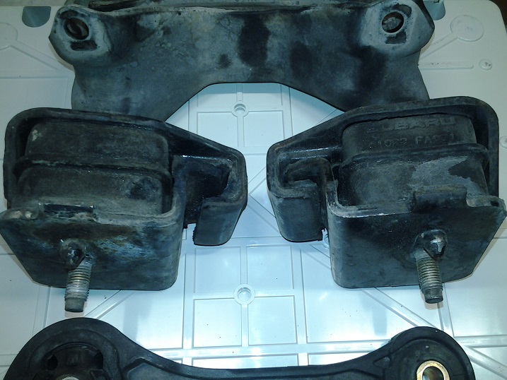

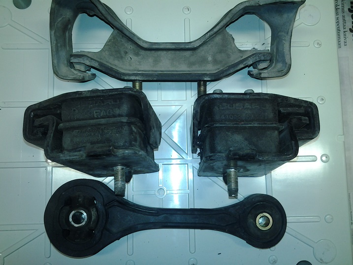

jtuomainilta hyvä vinkki, mamasanin paketti tuli ja heti piti ruveta ropailemaan.
Siellä on nyt ne Hardracen palikat koneen ja vaihteiston alla.
Alkuperäisistä moottorin aluskumeista kuskin puoleinen oli repeytynyt ja vänkärin puoleinen sulanut vähän ja painunut läjään.
Vaihteiston kumi oli ehyt ja se koiranluu coolerin alla. Vaihdoin kaikki kun kerta paketissa tuli.
Meinasin ensin jättää vakio vaihteistokannattimen paikalleen.
Ovatpahan samaa jäykkyyttä kaikki. Perämutikan puslat saa jäädä myöhemmäksi savotaksi.
Kylläpä heitti koputtelemasta, laatikosta vaan pikkuvaihteilla kantautuu lievää volinaa etenkin kakkosella.
Kyllähän tuo äänen lisäys oli tiedossa. Nyt on jäsy kiinnityksen osalta 8-)
sisäpuolelta tervemmän näköiset
-04 sti kumet 175tkm.jpg (134.73 KiB) Katsottu 11950 kertaa
alempi turbon ja ylempi kuskin puoli
vakio 11v. ja 175tkm.jpg (129.33 KiB) Katsottu 11950 kertaa
vasen sulanut hiukan, oikea revennyt
sti koneen kumet.jpg (133.67 KiB) Katsottu 11950 kertaa
Viimeksi muokannut Sti330, 01 Marras 2015, 17:23. Yhteensä muokattu 3 kertaa.
