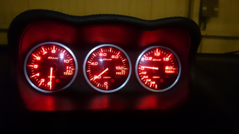

Mulla sti subarussa defin lisämittarit edellisen omistajan laittamana. öljynpaine mittarissa jotain vikaa, kun heittelee paljon ja tippuu välillä yhtäkkiä hälyrajalle. Onko tietoa, miten tuollanen mittari on kytketty, jos siinä on vain kosketushäiriö liitoksessa.

Tai sitten sulla mittari näyttää oikein ja jostain syystä ei paineet pysy?

Eipä siinä muuta tartte ku olla pumpun kannen pultit vähä löysällä niin eipä paineet nouse ainakaan kuumana oikein mihinkään

Tarkista anturin liitokset välijohtoon ja putsaa ne, varsinkin moottorin päästä. Itsellä tämä aiheutti samaa vikaa.

Mulla on samanlainen Sti genome mittarisatsi. Pakolämmön tilalla öljyn lämpö.
Öljycoolerin ja suodattimen välissä on palikka, josta on otettu öljyn lämpö ja -paine tieto mittareille.
Muistaakseni minulla sekoili tuo öljyn lämpö puoli joskus, oli piuhan liitoksessa häikkää.
Onko sulla sellainen boksi mittareille, josta hälyrajoja voi säätää ja tallentaa/toistaa lyhyitä vetoja?

Mulla taisi silloin puhaltaa se equal pakosarja sitä "lämpöstä" ilmaa niille piuhoille vuotavasta liukuliitoksesta, koska muuan nippusidekin suli.
Nykyään on ihan vakio pakosarjalla tuo mylly.

Kyllä kait ne irroittaan pystyy. Nehän on ihan standardi kokoa, mulla on vasemmassa laidassa ahtopaine, keskellä öljyn lämpö ja oikealla öljyn paine.
Teline on siinä kellon paikalla samanlainen, kuin grillipihvin kuvassa. Mittareiden säätöboxi on kuskin jalkatilassa keskikonsolissa kiinni.

Itellä noissa defeissä on aina ollut erillinen säädin boxi minkä kautta voi itse säätää hälyrajan.. esim pullukassa ö-paineen hälyn säädin 1.8 tasolle kun aika usein tyhjäkäynnillä saattoi hetkellisesti käydä alle kahdessa... eli häly ei ole välttämättä paha jos se on säädetty vaikka kolmeen baariin :)
Anturin johtoliitos sattuu öljypohjan taakse runkopalkin etupuolelle, mikäli samoin laitettu kuin minulla oli. Nostin hieman ylemmäs nippusiteellä.
Kyllähän tuo painemittarin neula heiluu aika lailla kierroslukumittarin tahdissa kuumilla öljyillä n.1.5bar<>n. 6bar normaalisti riippuen öljyn laadusta.
Valvoline VR1 5W-50 pitää paremmin paineen, kuin Synpower 5w-40. Näitä minä olen kokeillut. Nyt on tuo jälkimmäinen talveksi koneessa.
Ei sen pitäisi tasakierroksilla kauas pompsahdella suuntaan tai toiseen, pientä värinää neulassa on normaalisti.

Öljynpaineen johdosta oli yks piuha nirhautunut osittain poikki jota sit koitin kolvailla kasaan mut edelleen mittari elää ja näyttää mitä sattuu! tällä hetkellä tapittaa täydet ja aamusta kun lähin niin vilkutti hälyä. Uutta johtoa (PDF00704H) varmaankin kateltava mut googeloimalla ei suomesta tahtonu löytyä?
