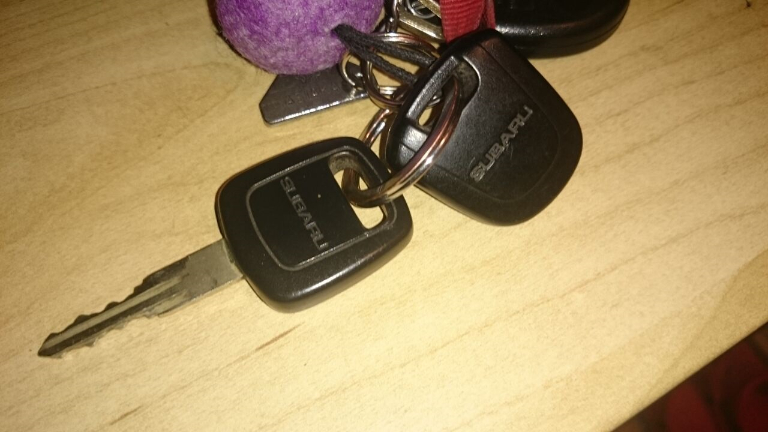

Legacy 2.5 farkku, automaatti ja Limited malli. Sveitsistä uitettu.Tuli vaihdettua tuollainen perheeseen, yksi avain ja kaukosäädin tuli mukana.
Katselin avaimia ja kaukosäätimiä niin mistään ei löydy samanlaisia. Kaukosäätimessä on vain yksi nappi, avaimessa on siru. Vinkkiä mistä löytyy ja kuinka ohjelmoidaan ?

Kuskin jalan lepuuttajan lähistöstä löytyy kaksi irrallaan olevaa liitintä, valkoiset tai läpinäkyvät, jotka sopii toisiinsa, yksi johto per liitin. Mulla ne oli piilos lepuuttajan alapuolella, kynnyslistan alkupäässä, maton ja listan väliin tungettuna.
Ohjelmointi mulla meni muistaakseni näin.
1. Ovet kiinni (ei lukkoon).
2. Valkoiset liittimet kiinni toisiinsa.
3. Virtalukko ON asentoon.
4. Osoita kaukosäätimellä mustaa neliöö, joka on katossa peruutuspeilin ja kattoluukun/karttavalon nappien välissä, paina nappia säätimestä ja jos kaukosäädin toimii, ovet menee lukkoon ja aukeaa saman tien.
5. Käännä virrat pois ja avain pois lukosta.
6. Irroita valkoiset liittimet toisistaan.
7. Ovet kiinni ja osoita neliöön päin, jos ovet menee lukkoon kun nappia painaa ja aukeaa kun painaa uudestaan, on ohjelmointi onnistunut.
Englanniksi löytyy joitain ohjeita tuosta ja joitain eroja saattaa olla ohjeissa.
Jossain ohjelmointi jutuissa oli sanottu, että kohdassa 4 pitää painaa nappia neljä kertaa jos yksi säädin, mulla toimi yhdellä painalluksella.
Jos useampi säädin, kohta 4 pitää tehdä joka säätimellä.
Mulla ei välky mikään valo, eikä kuulu mitään ääntä, paitsi keskuslukon ääni, kun kaukosäätimellä ovet lukitsee.
Kaukosäädin toimii infrapunalla ja pitää aina osoittaa sinne vastaanotin neliön suuntaan.
Ohjelmointi pitää tehdä uudestaan aina kun patterin vaihtaa. Auton akun vaihto ei vaikuta.
