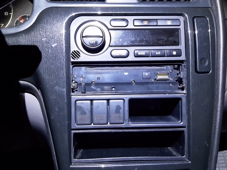

Joo, uusi soitin odottelisi asennusta mutta vanha ei lähtenytkään ihan suosiolla irti.
Pitääkä tuo koko paneeli tuosta ympäriltä irroittaa kun vaikuttaisi että soitin on osittain sen takana ja miten tuo paneeli on kiinnitetty?
Näyttää vielä että radio on vielä ruuvattu kiinni sivuilta niin että ruuvinkantoihin ei pääse käsiksi. Ilmeisesti tuossa pitää avata tuota koko kehikkoa pitävät ruuvit että pääsee käsiksi noihin radion ruuveihn.

Juurikin näin, ei se kamalan iso homma oo, vaihdekepin kehys lähtee ylöspäin nyppäsemällä, sitten näkyy kaks ruuvia ton keskikonsolin alareunassa, liukuvan tuhkakupin metallisen yläosan pohjassa saattaapi olla 1-2 ruuvia ettei nää ja ei saa pois ilman lyhyttä ristipäätä.. sit se koko keksikonsolin kehys lähteekin tyyliin nyppäsemällä irti ( toki joka vaiheessa jos on kytkimiä kiinni ko. paneleissa, ni liittimet irti niitten takaa )Tiputtaja kirjoitti:Näyttää vielä että radio on vielä ruuvattu kiinni sivuilta niin että ruuvinkantoihin ei pääse käsiksi. Ilmeisesti tuossa pitää avata tuota koko kehikkoa pitävät ruuvit että pääsee käsiksi noihin radion ruuveihn.
Se radio/ac-ohjaus/tavaralokero alla on sitten yhtä puuta ( kahden pellinpalan väliin ruuvattu noi kaikki ) ja se irtoo autosta kuudella ruuvilla ( 2 alla, 2 molemmilla sivuilla

Jeps, kiitos neuvoista. Tuli ammattilainen apuun ja homma sujui yllättävän nopeasti. Juurikin nuo tuhkakupin yläreunassa olevat 2 ruuvia olivat ne jotka hommaa jumittivat, kun olivat niin hyvin piilossa.
