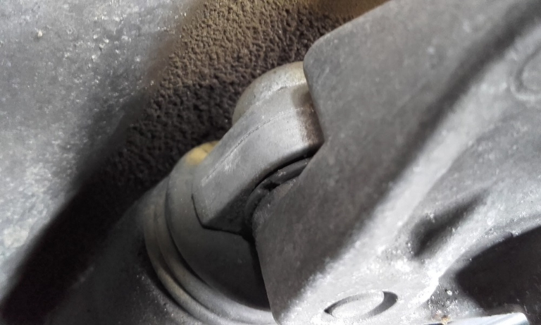

Meikäläinen vaihteli kiristimen myös kasvaneen vikinän vuoksi. Ihmeteltyäni kiristintä aikani tulin myös siihen tulokseen että tuo välyksellinen pusla on varsinaisen vikinän aiheuttaja. Kiinnostaisi kyllä jos joku löytäisi/sorvaisi sopivia vaihtopuslia..

Mitä ainetta tuo musta on? Kovalta tuntui ainakin tuossa omassa, mutta näyttää kyllä kumilta.
Kestäisiköhän tuossa ihan nailonista tehty palikka ilman tuota keskiholkkia tai sitten tekee nailonista vain tuon mustan osan ja vaikka polttamalla ottaa vanhasta aina keskiholkin.

Sorvasin polyasetaalista uudet puslat ja ainakin toistaiseksi vikinä/sirkutus hävisi.
