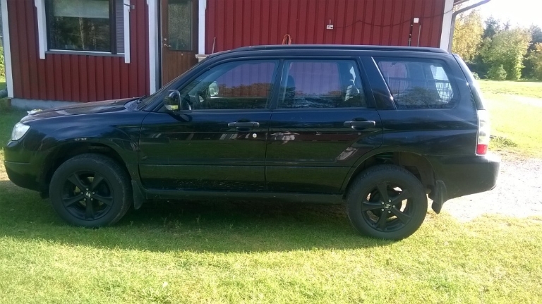

Re: Foresterin korotus
eipä ole tullut kuvattua autoa, pitää ottaa muutama kuva ja koettaa liittää se tänne sivulle
Vakiorenkaat näyttävät melko nöpöiltä, seuraavat nakit on suuremmat
- subaru.jpg (303.21 KiB) Katsottu 23347 kertaa
Katohan vain
Onko nuo nyt vahvistetut jouset, että peräpää käy normi iskareiden kanssa?
Forester MY06
jouset on varmasti tuplasti paksumpaa tavaraa vakioihin verrattuna ja jäykkyyttä löytyy. Iskarit on ihan normaalit varaosatiskin kaasuiskarit (olikohan Kybit).
Asuntovaunun kanssa ei perä paljoa painunut...
Alkuperäiseen kuoleentuneisiin jousiin verrattuna muutos oli kyllä huomattava. Ite tykkään, että auton alusta on kova, ajotuntumakin on mielestäni parempi. Seuraavat renkaat on profiililtaan korkeammat ja mahdollisesti leveämmätkin. Pitää tutkia mikä koko sopii vielä pyörimään...

Oliko arvokkaat?
Ehdin jo tilata itselle vahvistetut jouset taakse,mutta eihän sitä tiedä koska innostuu...
Näyttää että tuo takarenkaan ja helman väli menee ahtaaksi?
Forester MY06

Jouset oli joku 130 €/kpl, tilaustavaraa oli, joten kannattaa varata hiukan aikaa. Iskareiden hintaa en muista, joka tapauksessa vakiotavaraa (Dobinsoniltakin löytyy). Hintaa tulee kuitenkin toista tonnia asennuksineen...
Subarussa on kieltämättä ahtaat kaaret, ei varmaan saa hirveästi tuota rengaskokoa muutettua: pykälää korkeampi + leveämpi saanee riittää.
Michelin Cross on ajatuksena laittaa, saa vähän karkeuttakin mukaan.
http://www.tyrereviews.co.uk/images/tyr ... _Cross.jpg" onclick="window.open(this.href);return false;

Takarenkaan ja helman väliä pystyy korjaamaan laittamalla pitkittäisen tukivarren kiinnityspalan ja korin väliin spacerin tai vaihtamalla tukivarsi pituus-säädettävään.
Korottaessa tukivarsi kääntyy pystympään ja jää pituussuunnassa lyhyemmäksi
Tuli tosiaan omasta kunnon nostoperä vahvemmilla jousilla.
Häätynee alkaa hommaileen eteenkin jousia, että saisi auton jonkunlaiseen balanssiin.
Tuolta subtle-solutions sivuilta löytyisi korottavia jousia ja melkein samalla sitten adapterit, että saa takarenkaan keskelle koteloa.
Ärsyttävää värkkäämistä ja rahan menoa. Voisihan noista jousista reklamoidakkin tuonne vallilan takomoon....

Eikös jousilla mene hetki että asettuvat?
Sitä tässä odotellaan, mutta aika paljon saavat kyllä asettua.Qulle kirjoitti:Eikös jousilla mene hetki että asettuvat?
Katsellaan miltä se alkaa vaikuttamaan. Eipä tuolla paniikkia ole, ainoa vain että ajovalot näyttää aika lähelle.
Forester MY06
