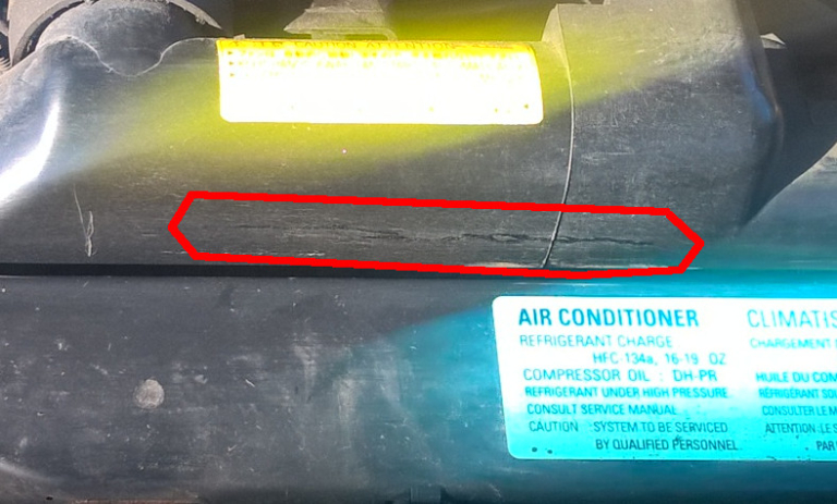

Lähetetty: 02 Heinä 2015, 00:13
Kirjoittaja ximmo
Oheisessa kuvassa näkyy, miten se oli halki. Kuvaa varten siis täytin paisarin kautta taas ja annoin käydä, sitten se jossain vaiheessa oli märkä koko syyläri, ja piti vähän selvitellä, että mistä se neste sinne tuli. Kuivailemalla paikkoja hoksasin lopulta tuon. Salakavalasti se siitä hiljalleen vuoti ulos ja levitti nestettä joka puolelle syyläriä. Ensin vaikutti siltä, että vuotaa pohjasta, kun se tuosta laski vähän joka suuntaan.
Hätäapukorjaus 13 euron sijoituksella:
1) putsaus ja hiekkapaperilla karheaksi
2) maalarinteipillä vähän suojailua, ettei sotketa ympäristöä
3) kemiallista metallia vika-alueelle
4) teräsverkkoa sen päälle
5) kemiallista metallia taas sen päälle
Kohta 4 tuli kehitettyä lennossa Motonetissä, kun tuli mietittyä, miten sitä vetolujuutta saisi nostettua, ja muutaman euron teräsverkkopaloja oli vieressä hyllyssä. Ajatusmalli oli tällainen: koska tuo syylärin yläosa on kaareva ulospäin, niin pelkkä paikka-aine ei välttämättä kovin hyvin pidä, oli menetelmänä sitten muovihitsaus tai mikä vaan, koska se kaareva pinta aukeaa kuin suu paineen myötä, pullistuu ulospäin. Nyt se teräsverkko on siinä välissä estämässä aukeamista, koska se on tiukasti kiinni sekä ylä- että alapuolella halkeamaa. Tuntuvasti parempi vetolujuus pelkkään paikkausaineeseen verrattuna. (Kaunis siitä ei tullut, koska kuumassa auringonpaisteessa se kemiallinen metalli jähmettyi paketissa luvatun 5 minuutin sijaan noin minuutissa. Jäi aika rosoiseksi.)
Koekäyttö oli tunnin mittainen ja hyvin kesti. Huomenna aamulla tsekkaan vielä nestemäärät ja sitten vaan kovaa ajoa ensi viikon alkuun, jolloin uusi syyläri menee paikoilleen. Okei, kova ajo on puolipakollisia lyhyitä reissuja tässä pääkaupunkiseudulla.
Terkkuja vielä tien päällä vastaan tulleelle ja rupattelutuokioon lähteneelle entuudestaan tuntemattomalle käyttäjälle nimim. D1visor! Ymmärsi näistä vähän enemmän kuin meitsi, mutta se ei ole ihme... :wtf:

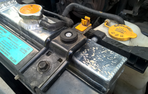

Lähetetty: 10 Heinä 2015, 13:22
Kirjoittaja ximmo
Viikon kesti patentti, mutta seuraavana iltana olikin Mishimoton asennus. Hieman piti letkuja modata lyhyemmäksi, koska uusi syyläri on paksumpi. Täysin bolt-on se oli muuten. Korkkikin vaikutti varsin oivalliselta, mutta otin silti vanhan talteen.
Re: WRX MY05 kiehahti, missä vika
Lähetetty: 14 Heinä 2015, 14:07
Kirjoittaja ximmo
ximmo kirjoitti:Korkkikin vaikutti varsin oivalliselta, mutta otin silti vanhan talteen.
Ei vaikuta enää. Roiskeita oli eilen korkin huudeilla. Pyyhin puhtaaksi ja ajelin lisää, niin ei tullut enää roiskeita. Hmm? Pitääpä seurailla tilannetta. Onneksi on se vanha korkki verrokkina.

Outo homma, etten saanut tänäänkään sitä vuotamaan uudelleen, vaikka yritin saada lämpöä kehiin. :think: Kerran siis on antanut vähän roiskeita, muttei enää sen jälkeen. Ehkä se oli vain alkujärkytys?
Qulle kirjoitti:Ite ostin aikoinaan orkkis STi:n 1.3bar korkin. Oletan sen kestävän maailman loppuun asti :)
Kenties se on tämä edessä vielä.
EDIT: Tuollahan noita olisi, myös Mishimoton korkkia: http://shop.mamasan.fi/product/list/3496/tarvikkeet" onclick="window.open(this.href);return false;

Okei, nyt ei enää naurata. Näyttää sotkevan jostain muualta eli taitaa olla valuvika oikean kiinnikkeen alla. Nyt vähän harmittaa. Alla olevassa kuvassa on siis orkkiskorkki kiinni ja sama tulos kuin aiemmin.
Nyt kun katsoo tuota tarkemmin, niin sotkua vain korkista oikealle. Pyyhin täysin puhtaaksi ennen (rajua) koeajoa. Ei kivaa. Pitänee tutkia tarkemmin kun olen sivistyksen parissa, nyt olen mökillä ja otan rennosti.
