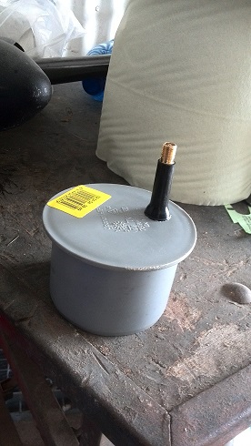

Täälläkin löyty kaksi pientä vuotoa. Bypass ja ic väline tiiviste + välijäähyn alla klemmari (välijäähy irti ja sen erikseen ponnistus). Välillä pientä kiljuntaa täälläkin oli havaittavissa.
Tommosellä kätevä tyrkätä paine, 75 viemäri tulppa ja siihen tubeles. Käy suoraan ainaki perrin inlettiin.
