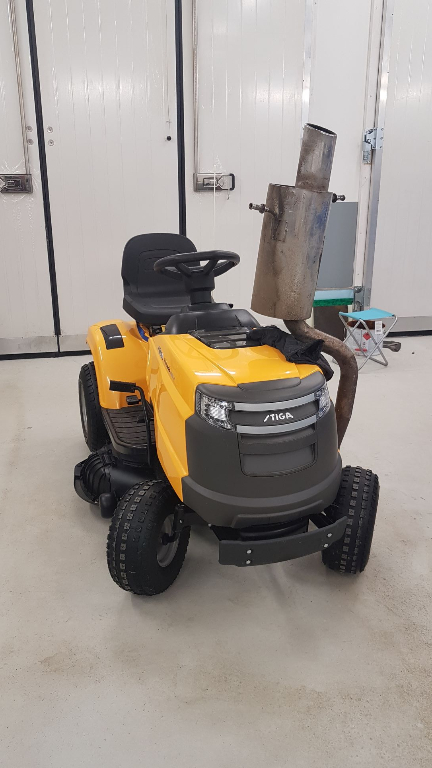

Skidoon liukurungon remppaa. Etummainen iskari ei lähe irti ilman rälläkkä...

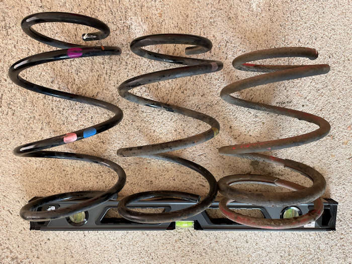

Isolohkoon takaiskarit, alkuperäset tasosäätö sai väistyä tarvike iskarin ja legacyn vahvistetun jousen tieltä.

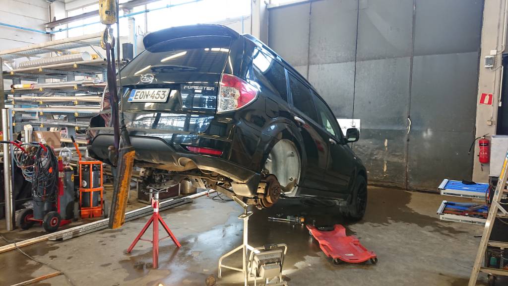

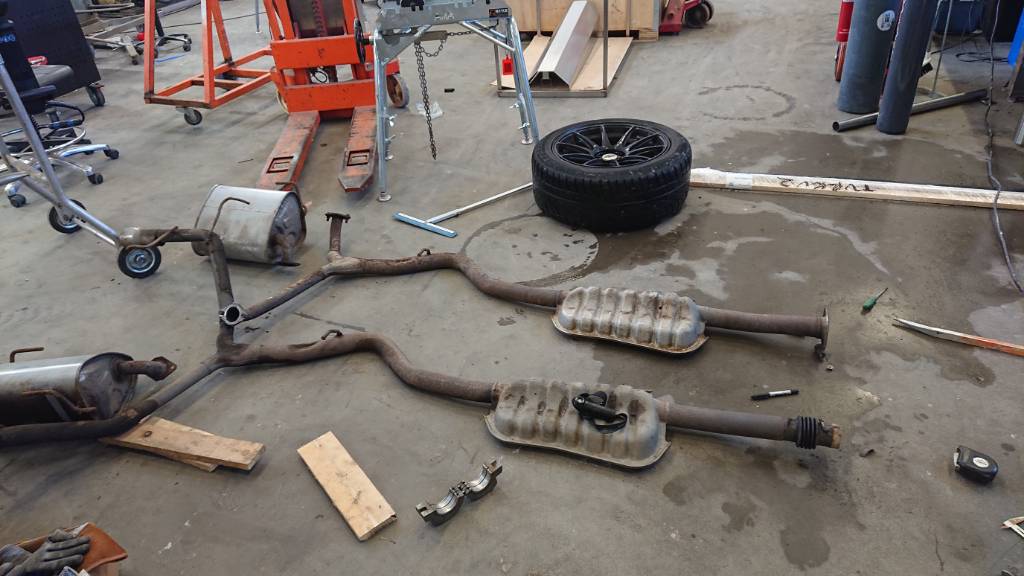

Takapönttöjen asennusta (ihanaa ilman pörinää Kuva) ja pohjanpesu kun kerran tuli nosturille ajettuuKuva.
