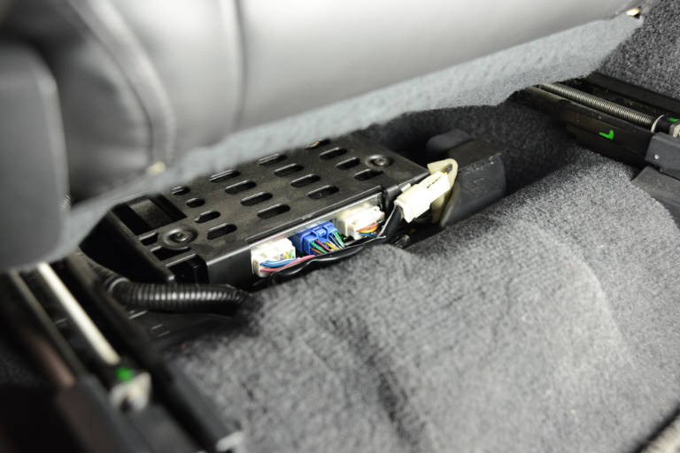

Olisipa kiva päästä vertailemaan suomimallin ja oman eroja. Mulla on erillisellä vahvistimella (kartanlukijan penkin alla) ja bassokaiuttimella (hattuhyllyllä) varustettu Harman Kardon sarja, joka oli MY10 USDM GT:ssä vakiona sekä normi- että naviradion kanssa.
Re: Äänentoiston kohennusta, Subaru kun Subaru!!
Lähetetty: 05 Huhti 2016, 17:51
Kirjoittaja ikilika
Onkos ne pistokkeet mitkä hantin penkin alta löytyy mahdollisesti juur noita vahvistimen piuhoja? Mitenkäs ne sais mitattuu, jos vaikka siellä olis kaijutintason ulostulot valmiina?
Lähetetty: 05 Huhti 2016, 18:07
Kirjoittaja chinaski
ikilika kirjoitti:Onkos ne pistokkeet mitkä hantin penkin alta löytyy mahdollisesti juur noita vahvistimen piuhoja? Mitenkäs ne sais mitattuu, jos vaikka siellä olis kaijutintason ulostulot valmiina?
Vaikea arvata. Tuossa liitteen kuvassa näkyy HK vahvistin ja liittimet.
- 2010 Legacy hk amp .jpg (300.98 KiB) Katsottu 37040 kertaa
