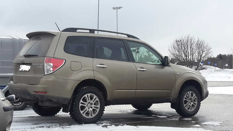

Re: Rengaskeskustelua
Kyllähän nuo kummasti tuo näyttävyyttä
Omassa erimerkkisessä nelivedossa tällä hetkellä 22" vanteet matalilla kumeilla ja ajatuksena oli jo viime talvelle päivittää 18" orkkisvanteille alkuperäistä jykevämmät renkaat. https://www.giga-rengas.fi/" onclick="window.open(this.href);return false; löytyi 275/65/18 ainakin Toyoa ja Yokohamaa kohtuullisella hinnalla. Jospa ens talveksi sitten....
Onko nuo 15"?
Jotenkin näyttää niin muhkulta.
Tässä nyt arvon, että mitkä sitä laittaisi itselle.
Jep. 15".
Ihan tarkoituksella metsästin vanhemman Foresterin 15" peltivanteet, jotta sai mahdollisimman muhkut renkaat. Mä en tiedä mahtuuko bfg all- terrainit tuohon, koska pienimmät ovat muistaakseni kokoluokkaa 215/75-15. Ja melko kulmikkaalla profiililla.
Saattaa raapia kiinni jossain tilanteessa?
Kyllä vain, joo 215/65 16" näyttää löytyvän BFg:ltä.
Niitä haaveillut, mutta kait ne mahtuu pyöriinki.
Minulla kuiten korotettu keulasta 25mm ja takana korkeammat vahvistetut jouset.
Onkohan sullakin takaiskarit(orkkis tasosäätö) hiipumassa, kun perä noin alhaalla? Vai hämääkö kuva...
Sanoisin että kuva hämää, kyllä alusta ihan kuosissa on.

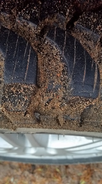

Raporttia nyt muutamasta tuhannesta kilometristä:Outbacker kirjoitti:Hyvältä näyttää!![]()
Mitkäs nyt renkaat oli kooltaan? Raportoipa jonkun ajan kuluttua miten toimii käytännössä (kuormattuna ja ääriasennoissa).
Ajo maastossa Timanttia. pikavisiitti laavulla kostian mutaikon läpi pisti hymyn huulille. Sai ihan kunnolla antaa lenkkaria että suttas. Hittaalla no problem. Yllätti! Pienien kivien ylitykset onnistuu hittaalla, rengas antaa hyvin periksi eikä tarvi pelätä kylykiosumia.
Ajo maantiellä: Timanttia. Tuntuu jopa että nämä on hiljasemmat kun edelliset "Nokian" Nordmannit pappavesirulla varustettuna. Ei ulvo, ei vaeltele, ei vetele. Uskaltaa ajjaa kanttarinkin päälle mukavasti.
Kuormattuna ei ongelmia. Ratti linkussa otti hitusen kiinni sisälokariin. Korjaantu kuumailmalla.
