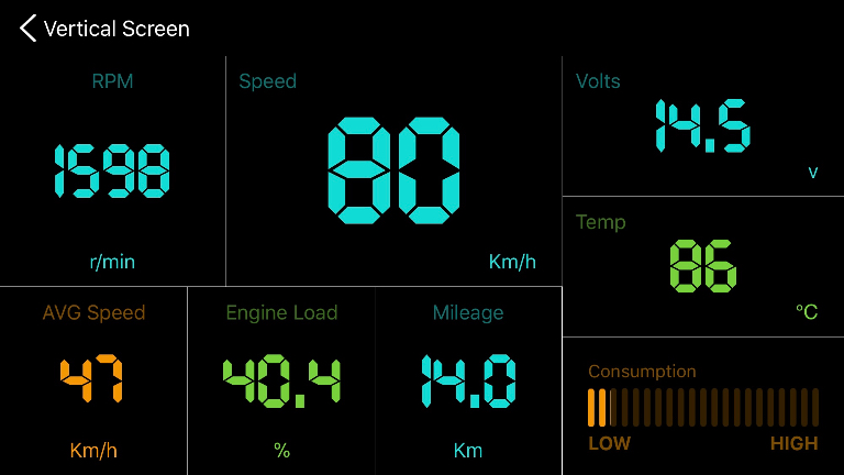

Eilen ajelin Helsinki-Kotka moottoritietä koko matkan ja auto oli välillä tosi kylmä, piti välillä ajaa käsivaihteilla 4 ja 5 vaihteilla että sai öljyn lämpöjä ylös ja hyttiin lämmintä. Ulkolämpötila -20° -23°. Kun öljynlämmöt meni 84asteen alle niin sisälle ei riittänyt enää lämpöä. Onko tuo normaalia vai onko jossain vikaa? Ensimmäinen Subaru minulla missä ei tarkene ajossa sisällä, dieselitkin oli aina lämpimiä ajossa, yleensä sai ajella T-paita päällä.
Webastoakin pidinvälillä päällä, ei tuntunut olevan suurta vaikutusta lämpöihin..
Re: Levorgista kokemuksia ?
Onko maskisuojat ? Itse hommasin heti kun auton ostin ja toimivaksi todettu. Mutta on tämä tosiaan hitaampi lämpiään kuin edelliset autot.
Ei oo maskisuojia eikä lämpiämisen kanssa ole ongelmia vaan lämpöjen ylläpidon kanssa. Webasto auttaa alkulämmityksessä ja kyllä tuo muutenkin lämpiää aluksi ihan hyvin.. Mietin vaan tuota että eikö 83 astetta öljynlämpöä oikeasti riitä auton sisätilojen lämmittämiseen..
Eikös se lämpö kabiiniin oteta kuitenkin jäähdytysnesteestä eli sen lämpötila on paljon oleellisempi tieto

Minulla on Outback ja tein tässä kylmillä havainnon, että kun moottori saavuttaa käyntilämmön kun ajelee pikkutietä n.25km ja sitten alkaa 80km/h tieosuus niin lämmöt putoo melkoisesti. Ei autossa kylmä tullut, mutta tilasin viimasuojan ja tänään asensin. Toinen huomio koski kulutusta, joka oli hypännyt yli 9L/100km.
Tämä seikka moottoritekniikasta on kyllä tiedossa..Petri R kirjoitti:Eikös se lämpö kabiiniin oteta kuitenkin jäähdytysnesteestä eli sen lämpötila on paljon oleellisempi tieto
Veden lämpömittari on perinteiseen Subarun tyyliin vähän sinne päin näyttävä viisarimittaus ilman numeroita, eikä se vaikuttanut muuttuvan mihinkään suuntaan kun taas moottorin öljyn lämpötilasta on asteen tarkkuudella näyttävä mittari. Eiköhän nuo lämpötilat ole suoraan toisiinsa synkassa..

Tänään sitten nokka peitossa, mutta pakkasta ei enää kun -8. Öljynlämmöt nopeudella 90km/h +104-107 ja jäähdytysnesteen lämpöjä en tiedä. Lämpömittarin viisari oli tasan puolessa välissä asteikkoa.
Kyllä se vaan on näiden bensakoneidenkin ongelma jo toi, että ei ajossakaan lämmöt riitä. Hyötysuhteet on jo parantunut senverran. Suosiolla jo jouluna laitoin maskisuojan OBn nokalle, eikä ole enää ollut ongelmaa kovemmillakaan pakkasilla.

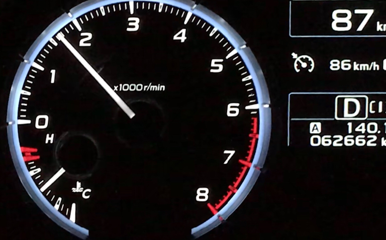

Ulkona aamulla lähtiessä -18°C ja kun auto on ollut piuhassa 2.5 tuntia, 1.5 kilsan ajon jälkeen öljynlämpömittariin tulee lukema 30°C, niin siinä vaiheessa jäähdytysneste on 40 asteista.rs 200 kirjoitti: Veden lämpömittari on perinteiseen Subarun tyyliin vähän sinne päin näyttävä viisarimittaus ilman numeroita, eikä se vaikuttanut muuttuvan mihinkään suuntaan kun taas moottorin öljyn lämpötilasta on asteen tarkkuudella näyttävä mittari. Eiköhän nuo lämpötilat ole suoraan toisiinsa synkassa..
Jäähdytysnestemittarin neulan osoittaessa klo 6 sijaitsevaan ensimmäiseen viivaan, nesteen lämmöt ovat silloin 50 astetta, sen jälkeen ohuempi viiva tarkoittaa aina 5 asteen nousua nesteen lämpötilassa, 65 astetta on lämpönä silloin kun neula on n. klo 7:n paksun viivan kohdalla. 15 kilsan jälkeen lämmöt oli puolessa välin mittaria joka tarkoittaa 85 astetta.
