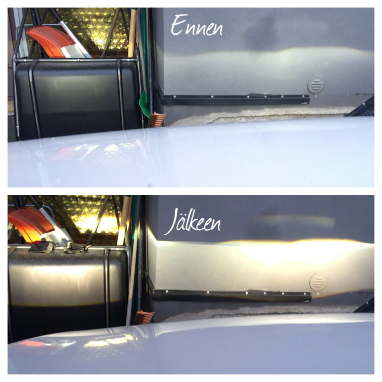

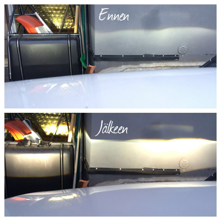

Re: Outbackin hiipuvat lähivalot(zenon)
Tässä kuvat omista valoista. Kuvat otettu klo 21:00 peräkkäisinä päivinä, mutta puhelin ei antanut valottaa "jälkeen" -kuvaa yhtä vaaleaksi.

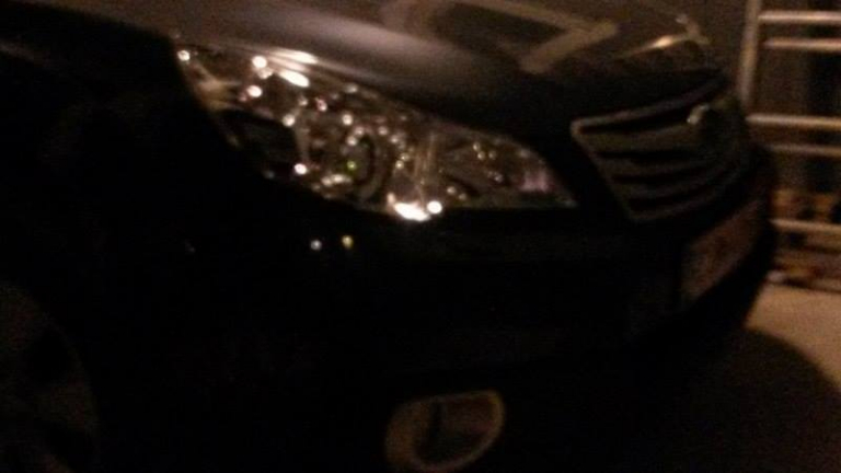

OB sai uudet lyhdyt!

Uusissa takuu-umpioissa näkyi olevan Philipsin polttimot sisällä.
Toi oli hyvä tieto! Tässä jo aikasemminkin vakavasti miettiin että pitäskö tarkastaa mitä tuolla nyt on.
Ne huonot polttimot oli melko suurella todennäköisyydellä koito:n valmistamat, ainakin sellaiset omassa oli. Ja tuskin noita oli edellisen omistajan aikana vaihdettu.
2010 Diesel Outback
Vanhat olivat juurikin Koitot.
