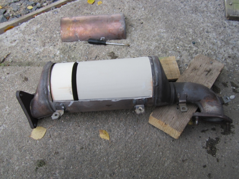

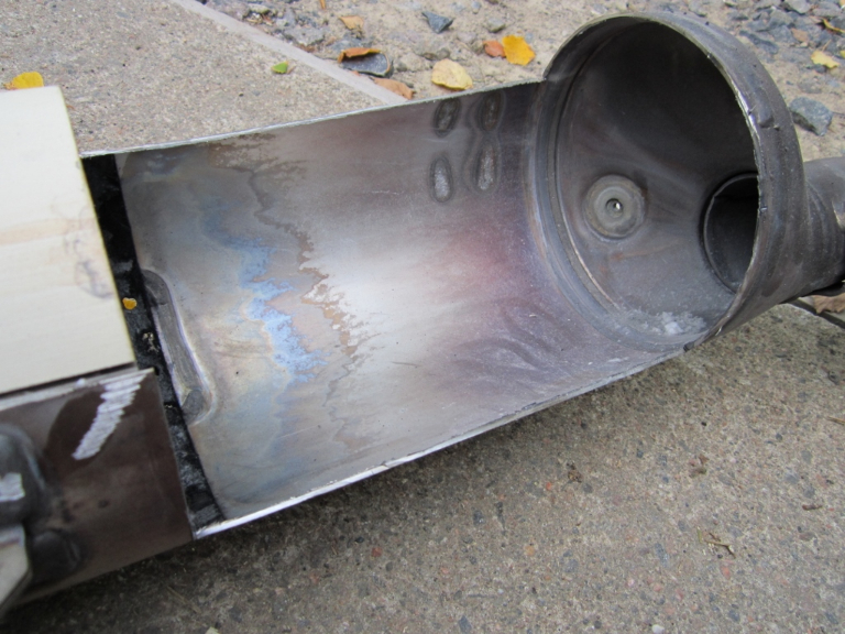

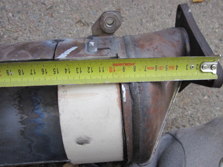

Tässä muutama kuva vanhalla foorumilla olleista kuvista..
Enemmänkin on kuvia mutta on liian suuria liitettäväksi.

Tossa dpf:ssä ei näköjään ole villoja ympärillä. Omassa oli sellanen valkonen vanu dpf ja metallin välissä
Juhani
Viestit: 10
Liittynyt: 21 Helmi 2015, 13:21
Re: Euro 5 suljettu dpf poisto
Viesti Kirjoittaja Juhani »
Kyllä siellä oli villat. Ei vaan näy noissa kuvissa. Tuli leikattua sen verran syvältä, että jäi tohon luukkuun kiinni osa ja loput on filtterin alla.
Mutta tuli itte tehtyä vähän turhan iso tuosta aukosta=enemmän hitsaamista :D
