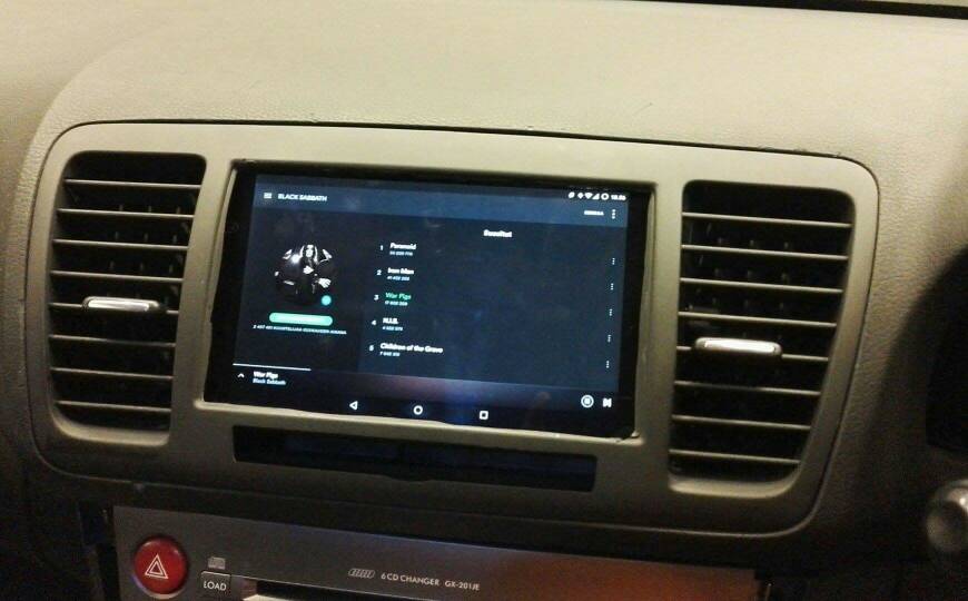

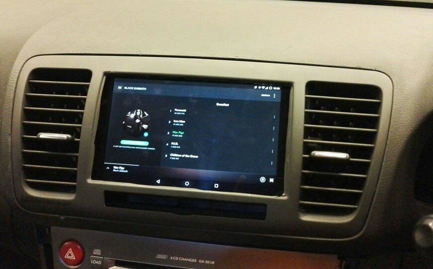

soukka kirjoitti:Jdm navin tilalle jotain vähän parempaa.
Vielä kun saisi johdot yms maailmalta kotiin.
Höhhöh sehän jo toimii.
Täytyy vähän vielä modata ulkoasua lisää.

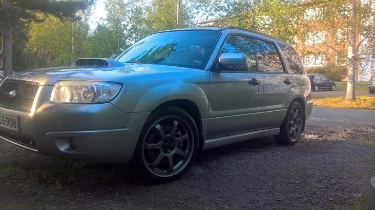

Ropailinpä tänään Dinitrol 479 alustamassaa pyöränkaaret täyteen josko tuota jurinaa saisi edes vähän hiljaisemmaksi.. Siinä ropaillessa tuli kyllä huomattua aika selvästi miten älyttömän huonosti tuo auto on eristetty, ei hirveästi eristä muutaman millin paksu pelti jos siinä ei ole mitään pinnassa.

Laita sisäpuolelle pyöräkoteloiden päälle muutama levy silentcoattia tai muuta vastaavaa äänieristemattoa per kaari.
Hiljeni impreza ainakin noin älyttömästi, nimenomaan rengasmelun osalta.

Noniin nyt on koeajo suoritettu ja pelkästään dinitrol hiljensi merkittävästi renkaiden jurinaa :thumbsup: Täytyypi sitten vielä repiä nuo kaaret irti jossain vaiheessa ja laittaa sinne black goldia. Jännästi meni noi "orkkis" massaukset. Takapyörien kaarissa ei ollut periaatteesa mitään jäljellä, kuskin paikalla oli vanhaa eristettä mutta pelkääjän paikalla taas ei oikein mitään. Nyt on kauttaaltaan noin 3mm kerros jos jaksaisi niin voisi vetää toisen samanmoisen joskus.

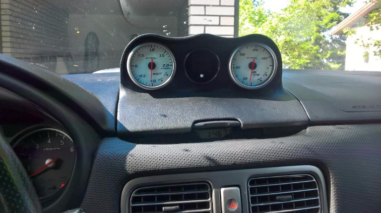

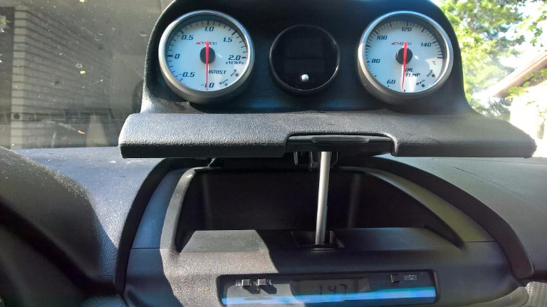

EIlen tuli pyörittyä Mechanixin jaloissa kun hän ropaili mittarit kiinni :thumbsup: Samalla meni Sti kallistuksenvakaaja paikalleen. Ainiin ja löytyy muuten toinen tuollainen mittarikotelo! Tiedustelut Jarspa tai mä.
