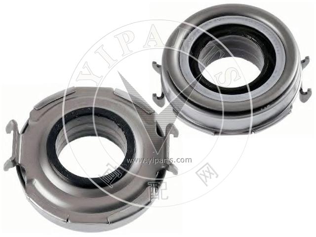

Painelaakerista kysymys. Autona 2000 vuoden Legacy 2.5 koneella.
Tuohon näyttää olevan myytävänä ainakin kahta erilaista painelaakeria, joista toinen on selvästi paksumpi. Subaru-koodit näille on 30502-AA110 ja 30502-AA051. Olin ostanut Autodocista tuota 30502-AA110 vastaavan, eli sen ohuemman painelaakerin koska siellä luki että se olisi kaksoismassavauhtipyörän kanssa tarkoitettu.
Kuitenkin kun eilen irrotin moottorin niin huomasin että autossa oli tuo paksumpi painelaakeri, eli 30502-AA051. Autossa on kuitenkin kaksoismassavauhtipyörä.
Osaako joku nyt kertoa kumpi painelaakeri tuohon oikeasti menee?
Tässä vielä kuvat painelaakereista.
30502-AA110
30502-AA051

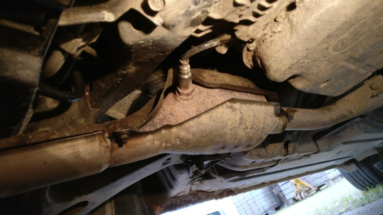

Outback 2.5 -07 ilmoitti vikakoodin p0140. Eli käsittääkseni takimmainen lambda on rikki. Onko tämä oikea?
IMG_20170919_184451 (Small).jpg (489.64 KiB) Katsottu 40354 kertaa
Sandman1
Viestit: 597
Re: Yleiset kysymykset Subaruista
Viesti Kirjoittaja Sandman1 »
Taitaapi olla, kun etummainen lambda on konehuoneen puolella moottorin alla edessä, kun katsot moottorin alle koneen yläpuolelta. Sen sai vaihdettua yläpuolelta.

potilaana -00 2.5 vapari lega. tarjoaa muitten mukana vikakoodia 26. nopeella googlen käytöllä olis justyn lämpötila anturi. mitä toi oikeesti mahtais tarkottaa vai onko joku laittanu väärän anturin :)
outback 3.0 my04
impreza gl my96
gsxr 1000 k6
e36 höntsädrifteri
sotaherra kirjoitti:potilaana -00 2.5 vapari lega. tarjoaa muitten mukana vikakoodia 26. nopeella googlen käytöllä olis justyn lämpötila anturi. mitä toi oikeesti mahtais tarkottaa vai onko joku laittanu väärän anturin :)
Noi taitaa olla paineanturi/lämpöanturi kombolla maffin sijaan eli kai se lämpötila-anturiin viittaa. Siinä imusarjan päällä oleva anturi.

pitää tutkia sitäkin kun saa lambdan vaihdettua. tehot hukassa 3-4.5t välillä ja anto noista koodit.

Osaakohan joku kertoa, että mistä johtuu? Välillä kuuluu jos vaikka kääntyy tiukasti tai jos vauhdista nappaa vähän käsijarrusta sellainen ääni kuin ottaisi pohja maahan, pohjahan ei tietenkään ota mihinkään. Kuuluu jostain vaihteisto-kardaani väliltä.. Juuri vaihdettu uudempaan ty754 lootaan häntä ty752 loodasta.
Sandman1
Viestit: 597
Oisko kässäri rumpujarrut vähän niikö lopussa.
