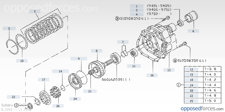

Tomcat kirjoitti:Käyköhän 6-MT etulukko sovittamalla tuohon 4EAT etuperään?? 6-MT Lukkohan menee sovittamalla 5-MT...
Olis vaan yksi ylimääräinen 6-MT etulukko hyllyssä.
Taakse vaan levylukko ja napista Invavarusteet pois, niin Forekin olisi oikea talviauto :thumbsup:
Joo, aina kaikki ajonestot pois päältä niin taittuu :laughing7:
Näyttää vähä siltä että ei kovin helposti sovi. :(
Manuaalin etuperä: http://opposedforces.com/parts/forester ... nsmission/
Automaatin etuperä: http://opposedforces.com/parts/forester ... nsmission/

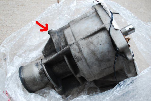

PTK kirjoitti:Näyttää olevan MPT.
Tuon linkin kuvasta kun vertaa niin näyttää enemmän oikean puolen kopalta eli VTD, mutta tietääkseni on MPT.
Re: 5EAT/4EAT -automaattivaihdelaatikot
Lähetetty: 02 Huhti 2015, 22:57
Kirjoittaja PTK
mechanix kirjoitti:
Taitaa nois MPT kopis olla pieniä muutoksia vuosien saatos tullu ulkonäköön, se tuokin hiukan haastetta kehiin :think:
Onko loodan koodia tallella? Mistä mallista peräisin? Jos koodis on kuudes kirjain Z, niin on aika varmasti MPT.. jos vanhat merkit paikkansa pitää.

PTK kirjoitti:
mechanix kirjoitti:
Joo pistin tuon kuvan vain ihan sillä, että ei tuota taida nähdä kopan mallista, koska omassa on melko kantikas koppa ja tuon linkin mukaan MPT-hännässä on koppa melko pyöreä tuosta yläosasta kun tuossa lukko-osassa on levypakka alempana.
Laatikon koodi on TZ102ZGAAA-CA ja 2000 vuosimallin 2.2L outbackista alunperin, tuli vaihtolaatikkona 2.5L 2gen lekaan kun siitä porsi etutasauspyörästö. Ja tosiaan olen siinä uskossa että on MPT-hännällä.
Lähetetty: 03 Huhti 2015, 04:20
Kirjoittaja PTK
Punainen nuoli osoittaa hyvään tunnistus kohtaan VTD kopas, noin 45 astetta vinossa paineen testi "uloke". MPT kopas se on suorassa, kaikis mitä on tullu vastaan.
Hyvä kun on tiedot tallella :thumbsup: Koodi ainakin sanoo MPT. Joskus ulkomaan foorumeilta kans lukenu noista 4EATin etuperän porsastuksista.

Toniska kirjoitti:
PTK kirjoitti:Tuo koodi vähän sanois että olis MPT, mutta jos saa hyviä kuvia vielä hännästä niin vois varmistaa..
Eikös MPT ollut etupainotteinen? Tämä ainakin tarjoaa persettä liukkaalla sen verran helposti ettei kyllä ole etupainotteinen :lol: Osakaasulla menee kuin takavetonen ja täyskaasulla kurvin lopulla tuntui hyökkäävän kurvista aika kivasti :mrgreen: Täytynee vielä käydä hiekalla koittamassa liikkeelle lähtöä ainakin vielä ihan mielenkiinnosta ja katsoa mikkä pyörät ruopii ekana
Riippuu tietenkin eri tekijöistä, mutta yleensä MPT on hiukan, jonkin verran tai paljonkin etupainotteinen. Uudemmis on vetosuhde 60/40 - 50/50 ja vanhemmis 90/10 tai 80/20 D:eellä ajaessa. Nuo loota koodithan on suuntaa antavia, ainut joka varmasti tietää kaikki noista koodeista on japanilainen insinööri :lol:
Jos pääset kurkkimaan auton alle, että minkä näköönen häntä loodas on ja kuvankin jos saa, niin sitten saa varmuuden mikä sielä majailee.

Ei oo pantaa enää 4EAT Phase 1 jälkeen, se on korvattu kytkimellä phase 2:ssa.

Uudemmissa tehokkaammissa malleissa on 6 drive plates ja 6 driven plates, kun muuten on yleensä vaan 5/5 levyä pakassa. Ja joskus 2000-luvulla tuli käyttöön ne pienen aavistuksen "paremmat " levyt :roll: , jokka vaatii sen ATF-HP luokituksen tomaatti öljyihin. En tiedä sitten olisko hirveesti hyötyä laittaa (jos saa sopimaan), sellasen uudemman 6/6 levy läjän sinne pitoa parantelemaan.
Se oliski hyvä jos jostain sais parempia levyjä, ei vaan oo tullu vastaan. Kumminki mitä tahansa levyjä ei voi laittaa, kun nuo on suunniteltu luistamaan.
Tietysti jos sais vähä enemmän painetta tarvittaessa tuolle levypakalle, niin pitäis vähä paremmin mutta voi tulla sitten muita ongelmia.

6/5 levyä noissa on koska molemmissa päissä pitää olla ulkokehää vasten olevat levyt. Eli 5 kitkalevyä laatikolta vedon välittävässä akselissa ja 6 levyä kardaaniin vedon välittävässä akselissa.

Joo, ei päde nuo luvut aivan kaikkiin, riippuu paljon vuosimallista. Tässä on esimerkki kuva kun on 5/5 ja 1 pressure plate.

Jaa niin se paksu on pressure plate... Samanlainen se on ku muutkin mut vaan vähän paksumpi ni en laskenu sitä eri levyks :mrgreen:
Tuohon jos sais jostain kunnolla pitävät kitkalevyt jotka on yhtä materiaalia niin vois kestää paremmin kuin tuo ohuet viipaleet joissa on joku turha pinnoite joka ei kyllä ihan kauheita kestä kuten ollaan todettu.
