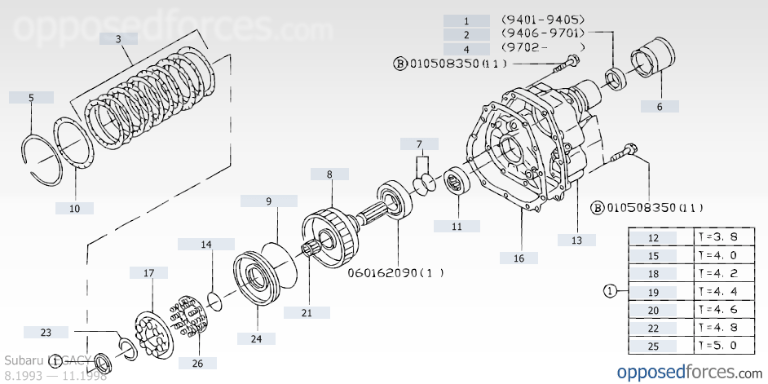

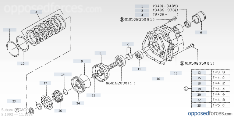

Tomcat kirjoitti:Käyköhän 6-MT etulukko sovittamalla tuohon 4EAT etuperään?? 6-MT Lukkohan menee sovittamalla 5-MT...
Olis vaan yksi ylimääräinen 6-MT etulukko hyllyssä.
Taakse vaan levylukko ja napista Invavarusteet pois, niin Forekin olisi oikea talviauto :thumbsup:
Joo, aina kaikki ajonestot pois päältä niin taittuu :laughing7:
Näyttää vähä siltä että ei kovin helposti sovi. :(
Manuaalin etuperä: http://opposedforces.com/parts/forester ... nsmission/
Automaatin etuperä: http://opposedforces.com/parts/forester ... nsmission/

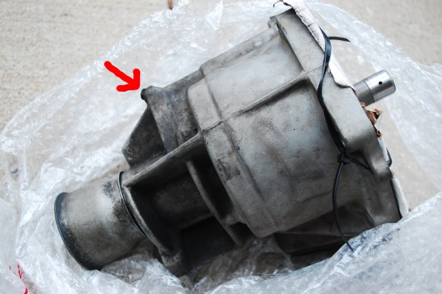

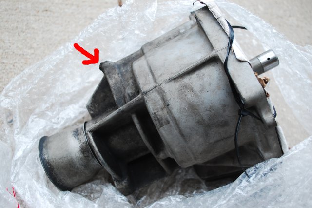

PTK
Viestit: 116
Liittynyt: 31 Tammi 2015, 21:54
Re: 5EAT/4EAT -automaattivaihdelaatikot
Viesti Kirjoittaja PTK »
Punainen nuoli osoittaa hyvään tunnistus kohtaan VTD kopas, noin 45 astetta vinossa paineen testi "uloke". MPT kopas se on suorassa, kaikis mitä on tullu vastaan.
Hyvä kun on tiedot tallella :thumbsup: Koodi ainakin sanoo MPT. Joskus ulkomaan foorumeilta kans lukenu noista 4EATin etuperän porsastuksista.
Legacy 2.5 GX AT -99

PTK kirjoitti: Tämän kuvan mukaan myös toinen merkki kertoo onko MPT vai VTD, ainakin jos on tuolla uudemmalla koodilla. En oo vielä tutkaillu koska tuo uudempi koodaus on otettu käyttöön.
Uudemmat koodaukset alkaa mitä on nähny, aina esim. TZ1A tai TZ1B, ja vanhemmat niinku omakin loota alkaa TZ102. Eli helpolla ei kyllä pääse, aina joutuu ettimään tiedon murusia sieltä ja täältä. Tuo kuva ei pahemmin auta vanhojen koodien purkuun, koska osa merkeistä on eri kirjaimilla.
Ainut poikkeus vaikuttaa olevan tuo toinen kirjain, se tuntuu aina olevan oikeassa oli sitte vanha tai uus koodi. Z=MPT, V=VTD.
Pitää koittaa ottaa talteen kaikki tiedot mitä vaan tulee vastaan, että näkis aina nopeasti mitä eri merkit sanoo.
Mitä selailin manuskoja niin tuo toinen merkki ei just aina kerro, mutta se kuudes merkki tuntu pätevän ainakin Legacyyn (1-3gen sekä 2004 vuoden 4gen, uudemmissa taitaa olla 5EAT). Foresterin manuaaleissa taas oli että M=VTD (2005-xxxx).
edit. tarkennusta

PTK kirjoitti:Tuo koodi vähän sanois että olis MPT, mutta jos saa hyviä kuvia vielä hännästä niin vois varmistaa..
Eikös MPT ollut etupainotteinen? Tämä ainakin tarjoaa persettä liukkaalla sen verran helposti ettei kyllä ole etupainotteinen :lol: Osakaasulla menee kuin takavetonen ja täyskaasulla kurvin lopulla tuntui hyökkäävän kurvista aika kivasti :mrgreen: Täytynee vielä käydä hiekalla koittamassa liikkeelle lähtöä ainakin vielä ihan mielenkiinnosta ja katsoa mikkä pyörät ruopii ekana

Toniska kirjoitti:
Riippuu tietenkin eri tekijöistä, mutta yleensä MPT on hiukan, jonkin verran tai paljonkin etupainotteinen. Uudemmis on vetosuhde 60/40 - 50/50 ja vanhemmis 90/10 tai 80/20 D:eellä ajaessa. Nuo loota koodithan on suuntaa antavia, ainut joka varmasti tietää kaikki noista koodeista on japanilainen insinööri :lol:
Jos pääset kurkkimaan auton alle, että minkä näköönen häntä loodas on ja kuvankin jos saa, niin sitten saa varmuuden mikä sielä majailee.

Onkohan noihin mpt-pakkoihin mistään saatavilla parempia/pitävämpiä levyjä? On noi vakiot kitkalevyt kyllä ihan onnettomat eikä tuolle varmaan paljoa tarvii voimaa näyttää kun alkaa pinnat sulamaan...
Mauri H
Viestit: 663
Viesti Kirjoittaja Mauri H »
mechanix kirjoitti:Onkohan noihin mpt-pakkoihin mistään saatavilla parempia/pitävämpiä levyjä? On noi vakiot kitkalevyt kyllä ihan onnettomat eikä tuolle varmaan paljoa tarvii voimaa näyttää kun alkaa pinnat sulamaan...
Selviää kun saadaan projektilaatikko Siekkiselle. Tarvitaan ainakin tupla väännönkesto vakioon nähden sinne, mieluummin enemmänkin.
Uudemmissa tehokkaammissa malleissa on 6 drive plates ja 6 driven plates, kun muuten on yleensä vaan 5/5 levyä pakassa. Ja joskus 2000-luvulla tuli käyttöön ne pienen aavistuksen "paremmat " levyt :roll: , jokka vaatii sen ATF-HP luokituksen tomaatti öljyihin. En tiedä sitten olisko hirveesti hyötyä laittaa (jos saa sopimaan), sellasen uudemman 6/6 levy läjän sinne pitoa parantelemaan.
Se oliski hyvä jos jostain sais parempia levyjä, ei vaan oo tullu vastaan. Kumminki mitä tahansa levyjä ei voi laittaa, kun nuo on suunniteltu luistamaan.
Tietysti jos sais vähä enemmän painetta tarvittaessa tuolle levypakalle, niin pitäis vähä paremmin mutta voi tulla sitten muita ongelmia.
6/5 levyä noissa on koska molemmissa päissä pitää olla ulkokehää vasten olevat levyt. Eli 5 kitkalevyä laatikolta vedon välittävässä akselissa ja 6 levyä kardaaniin vedon välittävässä akselissa.

Joo, ei päde nuo luvut aivan kaikkiin, riippuu paljon vuosimallista. Tässä on esimerkki kuva kun on 5/5 ja 1 pressure plate.
Jaa niin se paksu on pressure plate... Samanlainen se on ku muutkin mut vaan vähän paksumpi ni en laskenu sitä eri levyks :mrgreen:
Tuohon jos sais jostain kunnolla pitävät kitkalevyt jotka on yhtä materiaalia niin vois kestää paremmin kuin tuo ohuet viipaleet joissa on joku turha pinnoite joka ei kyllä ihan kauheita kestä kuten ollaan todettu.
