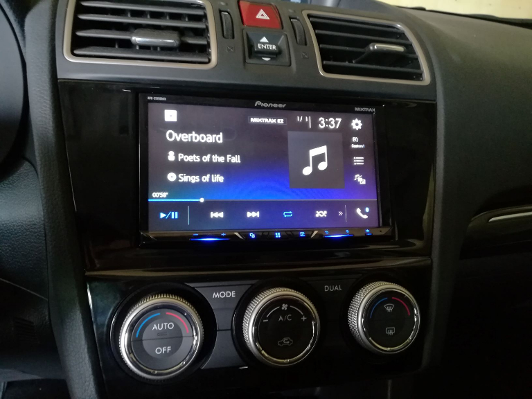

Jos kiinnostaa tuota surkeaa audiopuolta päivittää, niin soittimen vaihto on ainakin suht helppo homma. Ite hommasin samalla erillissarjan, vahvistimen , aktiivisubbarin ja peruutuskameran. Subi ja vahvistin menivät kätevästi penkkien alle.

mazaa kirjoitti:Jos kiinnostaa tuota surkeaa audiopuolta päivittää, niin soittimen vaihto on ainakin suht helppo homma.
Mitä kaikkia kaapeleita/adaptereita pitäisi hankkia (ja mistä), kun vaihdon tekee?

Siihen on olemassa valmis paketti esim. https://www.hifitalo.fi/subaru-forester ... nuskitti_1" onclick="window.open(this.href);return false;. Plus omaan MY 18 Levorgiin tuli vielä USB -sovite https://www.hifitalo.fi/subaru-auxusb-s ... -usbr-sub5" onclick="window.open(this.href);return false;. Kaikki toimii ns. plug & play periaatteella. Toinen linkki: https://www.audiohellman.fi/osastot/tar ... arvikkeet/" onclick="window.open(this.href);return false; Tois USB- johto pitää kattoo sen mukaan millanen auton alkuperänen liitäntä on.

Kiitos tiedoista. Olen itse asiassa katsellut mm. Hifitalon sarjaa, mutta ei ole ollut oikein varmuttaa yhteensopivuudesta Levorgiin.

Otin itekin pienen riskin, koska täydestä yhteensopivuudesta ei ollut varmuutta mutta onneksi palikat olivat oikeat. Ohessa vielä linkki videoon joka vähän selventää purkutyötä, tosin videossa ohjauslaite on oikealla. https://www.youtube.com/watch?v=tKVo78zoNj8" onclick="window.open(this.href);return false;. Suosittelen myös peruutuskameran asennusta samalla jos soittimeksi tulee 2 din näytöllinen.

mazaa kirjoitti:Suosittelen myös peruutuskameran asennusta samalla jos soittimeksi tulee 2 din näytöllinen.
Tuo video on tullut katseltua, kun siihen on tullut törmättyä useasti etsiessä sopivaa kaapeli/adapterisarjaa. Itselläni peruutuskamera löytyy ja siihenhän ei piuhaa taida noissa sarjoissa olla :think:

Autostudion kautta saa peruutuskamera-adapterin: https://www.autostudio.fi/connects2-per ... ubaru.html" onclick="window.open(this.href);return false;. Siihen kylkeen vielä tuo edullisempi kehys ja johtosarja: https://www.autostudio.fi/c2-subaru-for ... 5-kit.html" onclick="window.open(this.href);return false;. ja erikseen se oikeanlainen USB-adapteri. Sitten vaan rakentelemaan. :thumbsup:
