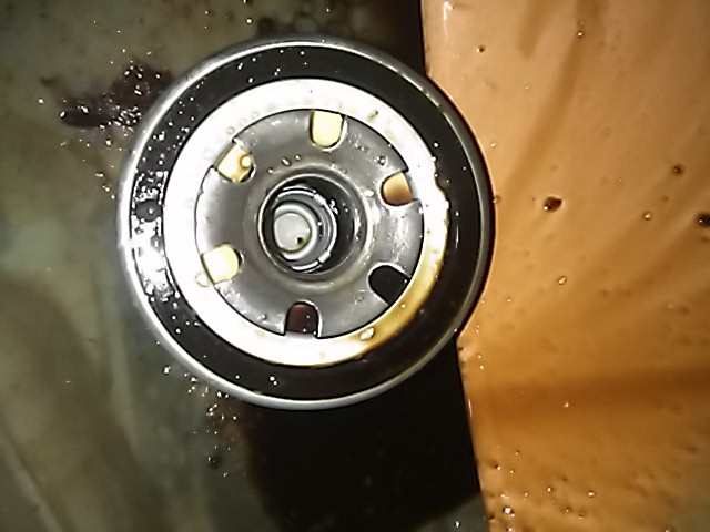

Kirjoittaja Bishop
Motuli 5w40 8100 xcess tuntuu toimiva hyvi 03vm wrx (180tkm lukee mittarissa) Mutta kertokaas tälle jämätöörille mikäs jousi tossa mman filtterissä on?
(247.17 KiB) Ei vielä ladattu
Ei ollut tossa sinisessä sellasta? Ja muistaakseni edellinen sininen filtteri oli honeywelli, Näissä icp:stä viikkosit tilatuissa ei lue ku Made in USA. :shock:
