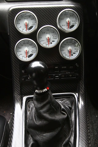

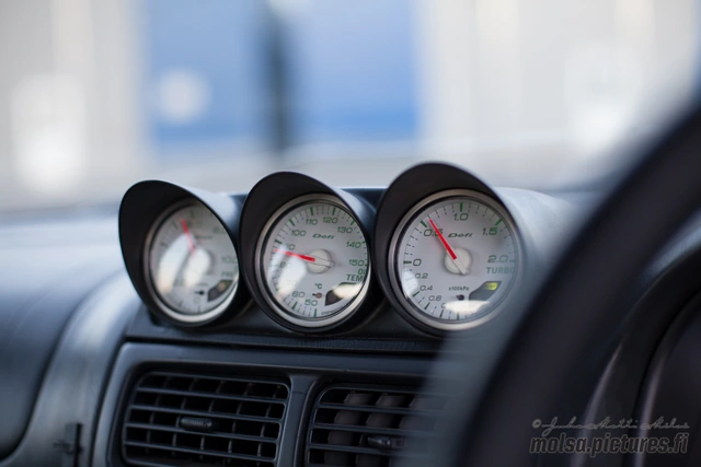

Aika montaa merkkiä on tullut kokeiltua ja ainoat mitä käytän nykyään enää omissa autoissa on valkotaustauset Defit. Selkeät päivällä ja yöllä sekä on muisti ja varoitustoiminnot.
