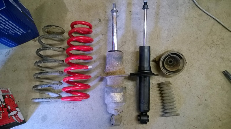

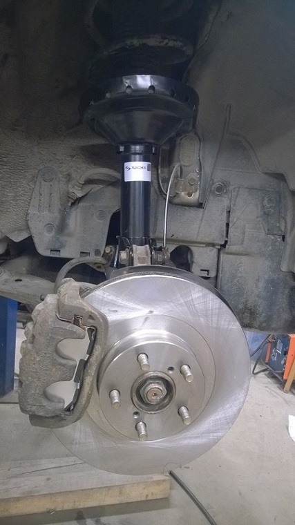

Nyt oon jonkun aikaa ajellut tällä yhdistelmällä ja ihan hienosti toimii :thumbsup:
Takana korkeus 435mm ja edessä 425mm - tyhjällä autolla.
Kun osia katselin niin tulin siihen tulokseen, että tasonsäädöllä olevissa autoissa on takajousien yläpää halkaisijaltaan pienempi (n. 90mm) kuin muissa. Eli "top hatit" ovat erilaiset.
Tämä lienee ainoa ero esim Peddersin tarjoamien ns. conversion jousien ja "tavallisten" välillä. Siis normi-iskareihin tarkoitettuja kumpainenkin.

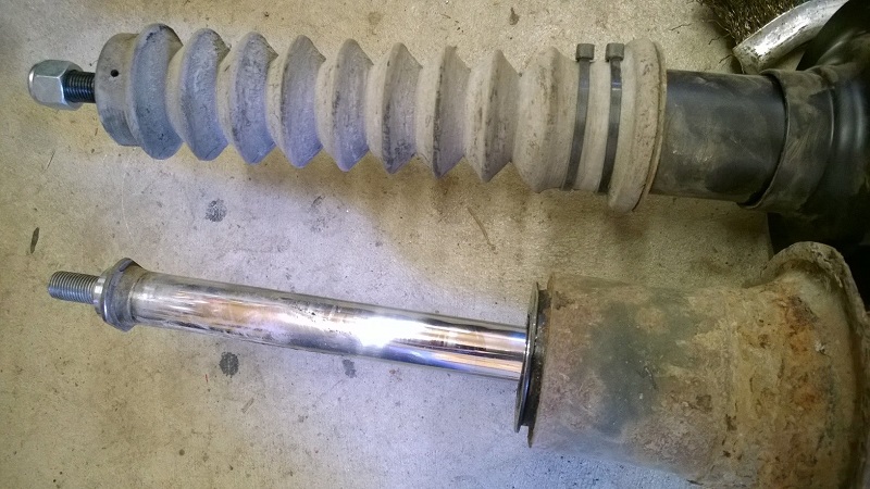

Käytin alkuperäiset iskarin suojahaitarit. Kts kuvat.
Kulutuskin putos about litralla kun satulat ei o enää jumissa :shock:
Tapsa
