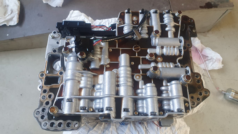

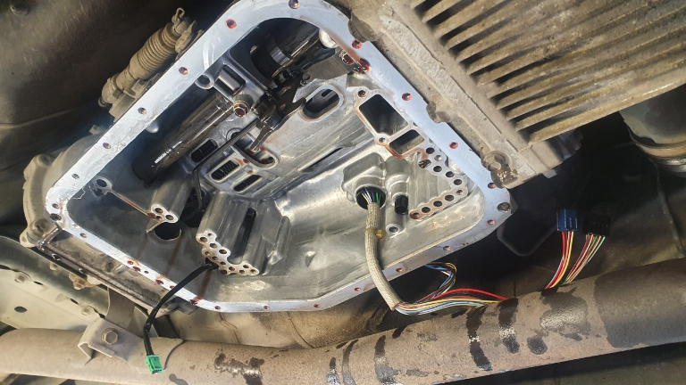

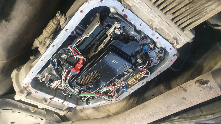

Harrasteluksihan tämäkin meni ,alkoi potkia 2-3 vaihtoa .
eli kun pitäs vaihtaa kakkoselta kolmoselle lähtee kierrokset hurraa omineen ,jää ikäänkuin vapaalle
ja sitten Hirmu pamaus . Eka kerran luulin että vähintään perä hajos,katoin läpi kaikki ,ei näy mitään.
tekin parin viikon päästä uudestaan, sitten aloin kaivella lisää ja ,näyttää olevan tyyppivika.
Kolmannella kerralla vasta taas parin viikon päästä potkasi ja sytty vaihteiston öljun lämpövalo,ja abs valo.
katoin koodit ja turbiinin speed 2 anturi hukkaa kierrostietoa.
Kiunalaiselta uutta anturia ,siinähän oli johdot erilailla,maa on eri pinnissä vastoin ohjeita.
Puolasta tilasin samanlaisen ja vaihtamaan.
Samalla vaihdoin öljyt kun näytti aika tummilta sekä tietysti suodattimen samalla .
Öljyä tuli pohjasta se n.4litraa ,suodattimesta lisää , ja venttiilipöytää kun löysää tulee joku 4 l lisää
Venttiilipöytä irti (11 kpl ruuveja) 3 sähköpistoketta, ja yläpuolelta löytyy se anturi.
3 johtoa poikki ja kolvilla uusi kiinni ,kutistesukat päälle , ja kaikki takaisin nippuun .Kolmisen tuntia tais tuhraantua kaikkineen.
Öljt sisään ja radalle ,hyvin toiminut sen jälkeen.

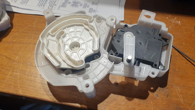

Toinen pikku projekti,lämppärin servo naksutteli omineen ja läppärillä kun ajoi sitä ei auennut kuin joku 30% alaläpät.
Snakella kuva osan numerosta jalkatilasta. Puolasta tilasin uuden ebay,
4 ristipää ruuvia koko servokehikko irti jalkatilasta.(alamuovi ja boxi pois edestä
ja vaihdoin servon ,kamat takas , toimii taas .

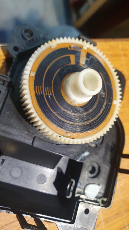

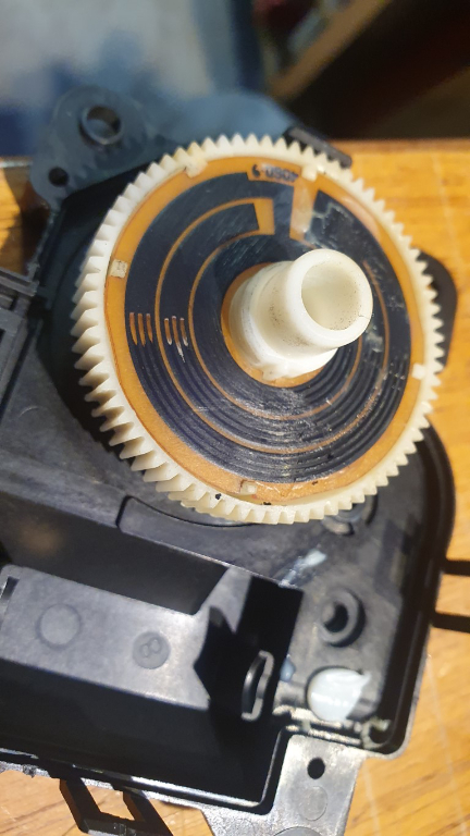

tossa vielä lämppärin servot.
Nuo laahaimet/kynnet on hinkannut tuosta yhdestä kohtaa puhki tuon hiilipinnan.
varmaan joku peruskohta missä se oletuksena on autonmaattiasennossa.
