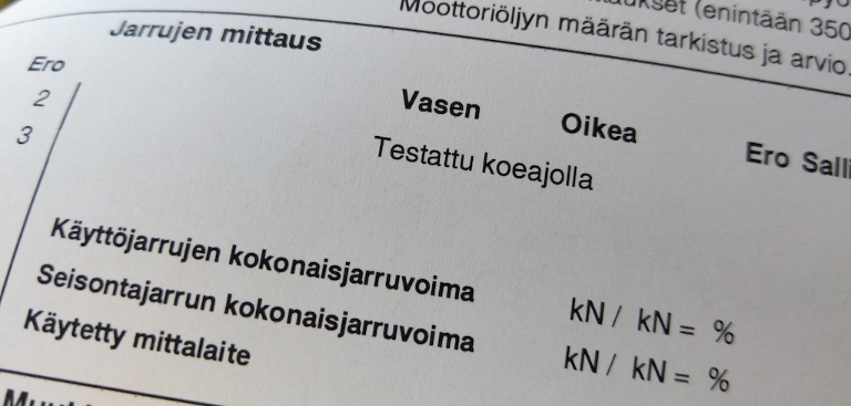

Kruisailin Turussa Orikedon A-Katsastukseen. Jarrut testasi perinteisesti, Kelpasi.

Vantaalla Martinlaaksossa nyt keväällä testasi koeajolla OB:n jarrut.
Juteltiin yleensäkin tuosta testaamisesta. Näytti vielä käsikirjasta, että valmistajan mukaisen ohjeen mukaaan OB:n saisi testata hiljaa pyörittämällä normidynossa. En kyllä ymmärrä miten maahantuoja tuollaisen ohjeen on voinut antaa? Eiköhän tuo pomppaa rullilta / säre paikat..

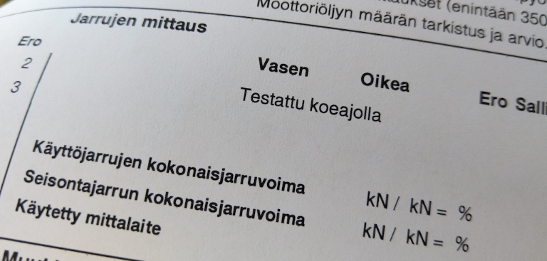

Ihme kärryjä nämä - mittarissa 316tkm, käytin leimalla ja laakista läpi. Ja kuitenkin tämä auto saa enempi sitä kovaa ajoa kuin hellää huolenpitoa.
Mutta aiheeseen: jarrujen testaus koeajolla Oriveden A-katsastuksessa.

Outback leimattu huomautuksitta. En ollut paikalla, mutta ainakin arvot on saatu jarruille testeriltä. Löysin myös viime vuoden katsastuslapun ja on näemmä jo viime vuonna testattu. Ainakin vaikuttaisi ehjältä edelleen, ei ääniä tai vikavaloja.
Jännästi takaiskaritkin on vuoden aikana parantuneet, viime vuonna oli heikommat tulokset ja melko iso puoliero, niin nyt ihan tasaiset. Originaalit tuossa siis yhä on 200tkm kohdalla.

Tuli eräässä Subaru Imprezan myynti-ilmoituksessa bongattua myyjän laittama katsastuslappu, jossa kohdassa jarrujen mittaus lukee "pyörät lukkiutuivat dynamometrillä". Kuulostaa, ettei ole mitattu ihan kuten pitäisi. :?
