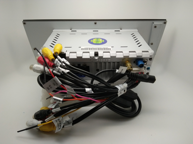

Tarvisin hieman vahvistusta asiasta. Kyseessä Outback 2016 (ilman nav ja HK-vahvistinta) ja jälkiasennettu radio. Uuden radion fm-kuuluvuus on niin ja näin. Ja vähän väliä suhisee :) Tätä ongelmaa ei ollut alkuperäisen radion kanssa --> kaikki kanavat kuuluivat hyvin.
Veikkaan että tässä kuvassa näkyvä kaapelihässäkkä aiheuttaa nyt tuon ongelman.
Capture antenniliitoksesta

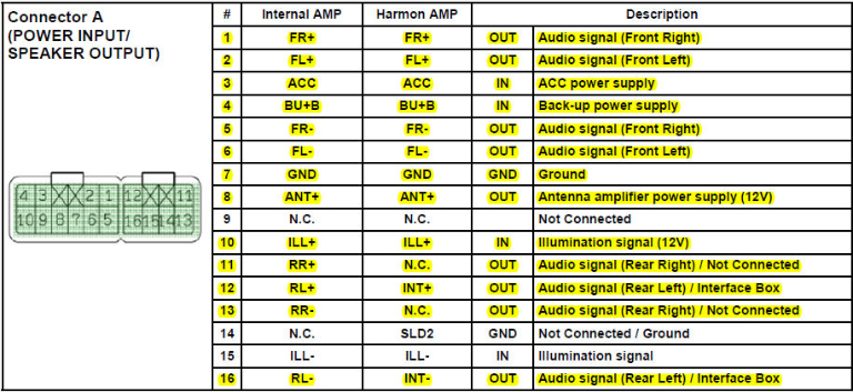

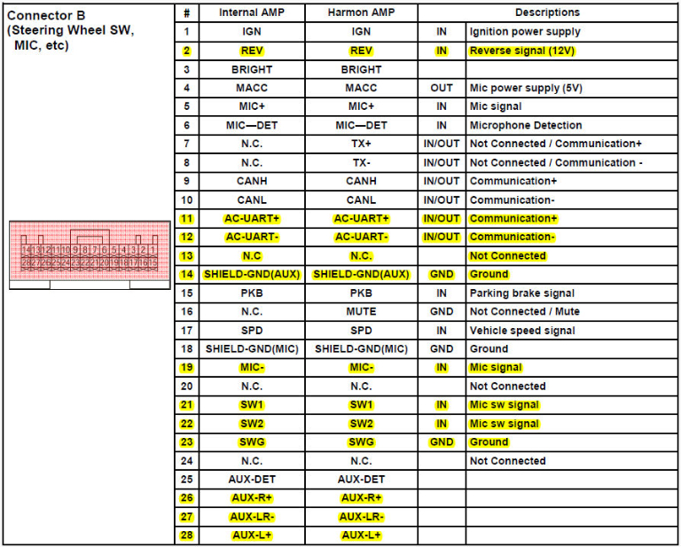

Onko näistä apua?
En kyllä jaksa millään muistaa, mutta radioni on pelannut ja asentaessa en tainnut joutua kikkailemaan antennivahvarin kanssa.
Android comparison pin out2.jpg (291.92 KiB) Katsottu 9652 kertaa
(410.02 KiB) Ei vielä ladattu

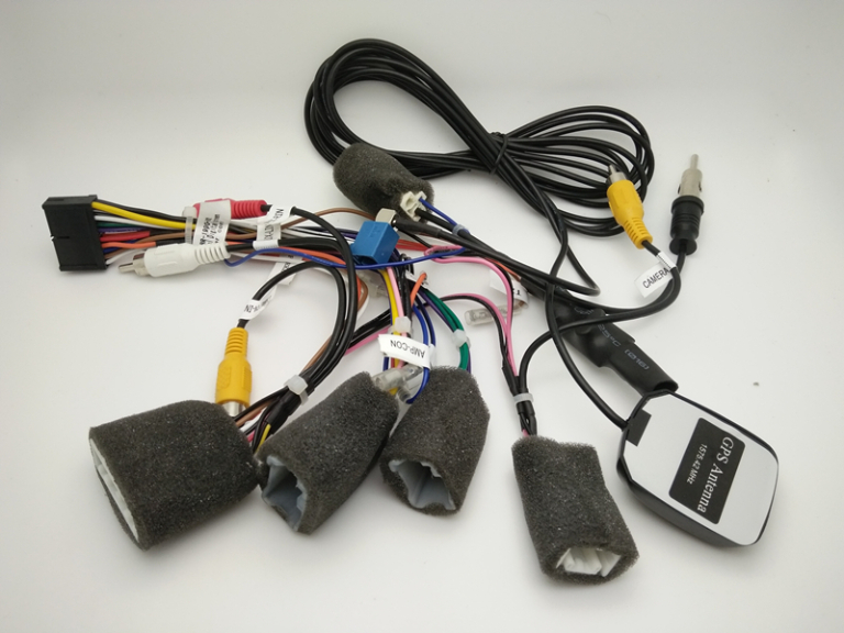

Lisää spagettikuvia

AimoPaukku kirjoitti:Onko näistä apua?
Tästä on oikein paljon apua!! Otan tuosta suoraan vahvistimelle virran.
