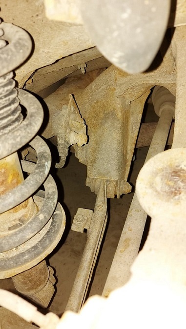

peräpään anturi
(96.78 KiB) Ei vielä ladattu
Terve,
Oli edestä ja takaa ajovalosäätimen anturin tukivarren pidikkeet poikki, koska niiden jatkeena olevien "koiranluiden" nivelet ruostuneet jumiin.
Eteen sain tehtyä uuden kun vanhat osat roikkui vielä autossa mukana, mutta takaa puuttuu tuo koiranluu pidikkeineen. Mittatietoja siis kaipailisin vähintään tuolle koiranluulle.
Erään sivuston mukaan 08 Foresterissa koiranluut ovat 8,5cm eteen ja 4,5cm taakse. Omassa sattui olemaan edessä tuo 8,5cm, mutta näyttää että taakse pitäisi vähän pidempi olla kuin 4,5cm, joten varmistuksen haluaisin.
Ja ei en osta uutta vanhaan ****aan kun pitää ostaa koko anturipaketti ja ovat kappaleeltaan suomessa n. 200€. saan tehtyä molempiin pidikkeet alle 20€ :D
Auto: LEGACY IV (BL, BP) 2.0 AWD 2007
osan MAHDOLLINEN OEM: 84031AG000.
Kiitos etukäteen!
*edit; liitekuva peräpuolen anturin jäämistöstä.

Minäpä yritän muistaa viikonloppuna mittailla, toki omavalmiste on mullakin mutta alkuperäisen mitoilla ;)

Ite tein vastaavan kierretangosta, päihin pallonivelet. Siinä tulee automaattisesti säätövaraa korkeussäätöön.

Kyllä, ja umpion säätöruuveista se lopullinen säätö onnistuu helposti.

Nonnih...
Mittoja:
Tukivarren pultireikä-säätötangon reikä 20mm perää kohti tukivarren suunnassa.
Säätötangon pultinreikä 15mm tukivarren tasopinnan yläpuolella
Säätötangon päät 90mm nivelen keskeltä keskelle. Samoin ylläolevat mitat reikien keskeltä keskelle. Voi toki olla tuo 85mm oikea mitta tangolle sillä oma mitattiin poikki murjoutuneesta...
