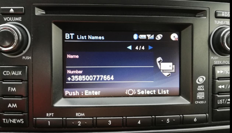

Miten tuohon radioon jossa on se pieni peruutusnäyttö, mutta ei navia, saa bluetoothia käytettäessä soittajan nimen näkyviin? Bluetooth yhteyden muodostaminen onnistui helposti, samoin pikavalintoihin saan kyllä ohjelmoitua haluamani numeron, en kuitenkan nimeä vaikka sille on näytöllä paikka olemassa. Jotenkin kiusallista kun on siihen tottunut että muistiin tallenetun soittajan nimi tulee näkyville kun puhelin soi.

Numerot on tallennettu puhelimeen tuossa +358-muodossa, eli en usko että on siitä kiinni.
Jos vielä yritän jotenkin tarkentaa, niin esim. pikavalintoihin voin tallentaa numerot manuaalisesti, mutta sille riville jossa on nimen paikka en pääse kiirjoittamaan en sitten millään. En saa myöskään siirrettyä numeroita puhelimen muistista bluetoothin kautta radiolle. JOs joku soittaa minulle päin, niin radion näytöllä näkyy soittajan numero, muttei nimeä.
