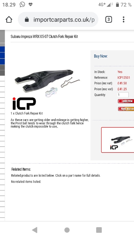

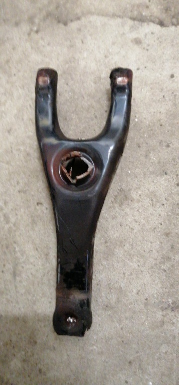

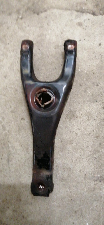

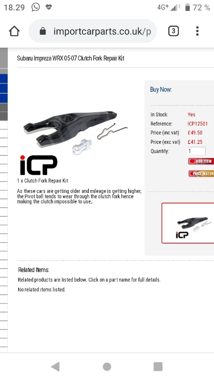

Kytkinhaarukka puhki siitä keskeltä mihin se kuula nojautuu ja jonka varassa "keinuu", oli omassa Foressa sama juttu..
Re: Kytkin ongelma
Kts kuvat

SixStars kirjoitti:Kytkinhaarukka puhki siitä keskeltä mihin se kuula nojautuu ja jonka varassa "keinuu", oli omassa Foressa sama juttu..
Hyvä veikkaus, mutta kyllä se ehjältä näytti. Aiheuttiko se sulla luistamista? Toi kytkinhaarukka tuli tutuksi toisesta lekasta viime kesänä, kun toinen haara meni poikki kokonaan.
Subaru legacy 2.5 farmari manuaali -04
Subaru legacy 2.0 farmari manuaali -99 (tuleva auran perijä)
Subaru leone 1.8i farmari auravarustuksella ja vinssillä
Re: Kytkin ongelma
Aiheutti juurikin luistamista kun ensin myös ilmasin tsydeemin ja luulin että "Jes toimii" kun poljin nousi puolestavälistä takas ylös, koeajo paljasti että eipäs toimikaan ..
Jos tuon kuvan näit ni toisiaan itse haarukka ehjä mutta toi "kuulakuppi" puhki ja sehän aika hyvin "bindaa" sen liikkumista suuntaan tai toiseen
Edit : eli sulla on ollu kytkinhaarukka jo näkösällä ettei voi tuosta johtua? Jos näin ni sit en kyl tiijä, oire on kyl samanlainen ku itellä oli
