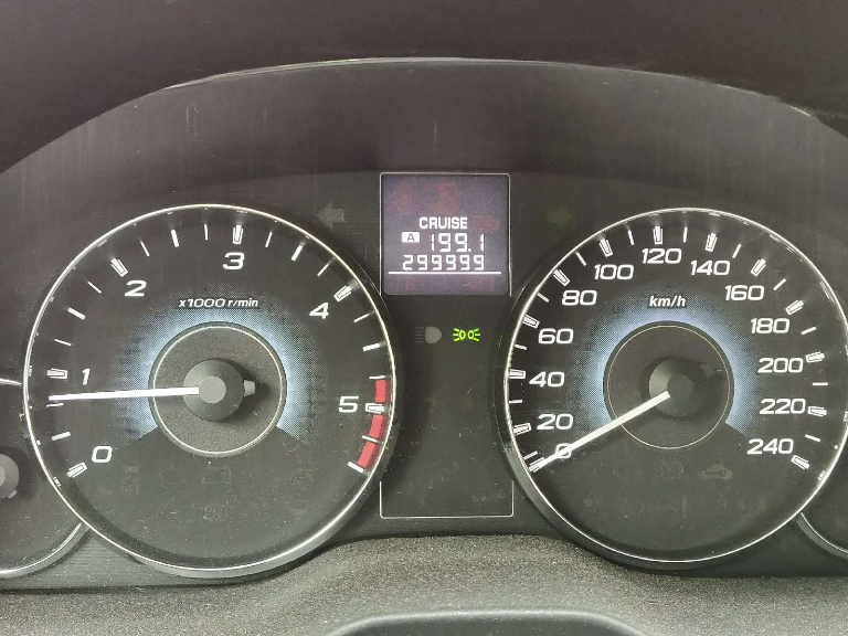

Nonih, Outback onnistuneesti sisäänajettu. Nyt sitten alkaa varsinainen käyttö.

out kirjoitti:Minkä vuotinen Yasonin auto on ja onko koneelle jouduttu mitä tekemään?
Tämä tässäkin ketjussa pohdittu -10 autohan tämä. Ei ole mitään tehty koneelle, maagisen rajan jälkeen valmistettu.
