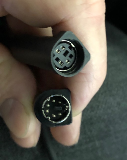

Hei, olisko täällä kytkentäasiantuntijoita paikalla. Autossa olis clarionin peruutuskamera valmiina paikallaan, josta tulee tollanen 6-pin johto soittimelle. Hommasin uuden android-soittimen ja siinä on kameralle vaan yksi keltanen (rca) johto. Saiskohan ton toimimaan jollain adapterilla? Ei oo aikaisemmin tullut tollasta liitintä vastaan.

Kyllä tuossa todennäköisesti jossain pinnissä tosiaan RCA kuva menee, ainakin jenkeistä löytyy jotain tällaista adapteripiuhaa: https://www.tadibrothers.com/products/c ... ra-adaptor" onclick="window.open(this.href);return false;

Joo löysinkin jo suomalaisesta verkkokaupasta suht oikean näköisen piuhan. Siitä pitää vaan purkaa se virtajohto ja ryöstää virrat jostain. Katotaanhan palaako koko höskä :)

Kamera tietääkseni pelaa 6v jännitteellä, joten älä tuuppaa sille ainakaan suoraa 12v jännitettä.

Okei, kiitos neuvosta. En osannut ajatella tuota ollenkaan. Kamera näyttäisi käyttävän 9V. Eli 9V muuntaja vielä siihen väliin?

Tuo ei kauheasti varmaan virtaa vie, joten jännitteenalennus voisi onnistua ihan sopivalla vastuksella... Jossato adapterijohdoissa tuo jännitteen muunnos on kai jopa otettu huomioon. Sitten vastuksen koko pitäs ihan laskea, kun ei tiesä ulkoa.

Tai sitten jotain tällaista:
https://www.partco.fi/fi/rakennussarjat ... fk807.html
tai väsäät itse 7809 reglaattorista:
https://www.partco.fi/fi/elektroniikan- ... -7909.html

En ymmärrä tuosta yhtään mitään. Eli jotain perinteisempää kaivataan :lol:
Joku tämänkaltainen mötikkä?
http://verkkokauppa.saaristotekniikka.c ... v---9v--3a" onclick="window.open(this.href);return false;

Tuokin passaa.

En saanut pelaamaan :eh: kokeilin ensin 9v paristolla ja sitten otin virrat 12->9v tupakinsytytintöpselillä kun sellanen löyty romukopasta. On joko se tilaamani johto vajavainen, kameran johto tai ite kamera paskana. Soitin ymmärtää kyllä vaihtaa peruutusnäyttöön ja asetukset on ok, mutta signaalia ei tule.
Voikohan vaikuttaa kun kyseessä on jdm-vekotin?
Taidan luovuttaa ja peruuttaa peileistä :roll:
