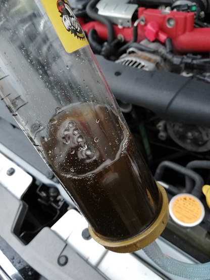

Kannattaa muuten kurkkia sinne paisariin silloin tällöin, varsinkin pikku vedättelyn jälkeen, jos käydessä kuplii, niin vuotaa, toinen merkki on tumma paskarantu paisarissa, eli jättää nestepintaan sellaisen tumman rajan ( öljyä/pakokaasua nesteessä ) ja silti kone voi toimia ihan normaalisti jopa vuosia niin ettei kukaan huomaa mitään.

Ai vähän niiku näin?
- IMG_20181009_145415.jpg (88.17 KiB) Katsottu 8948 kertaa
