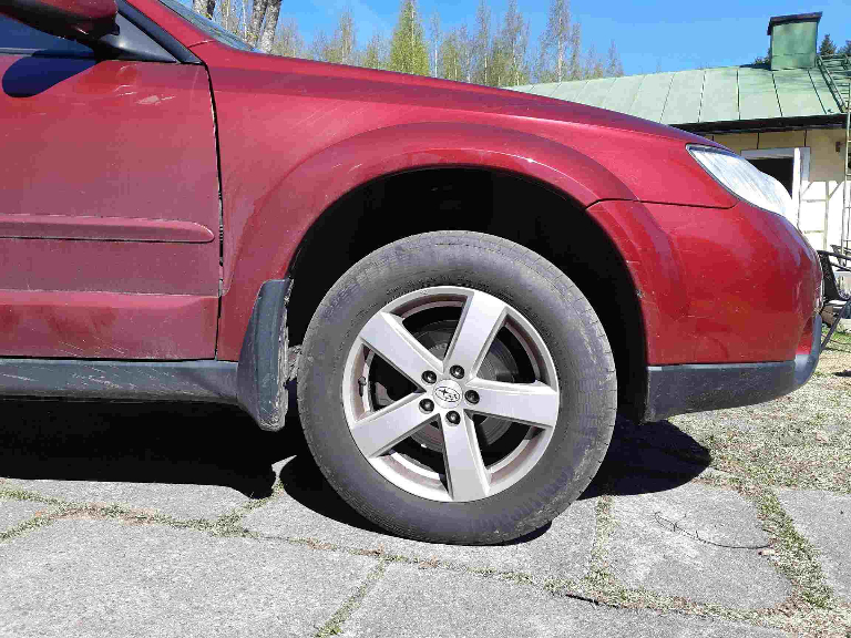

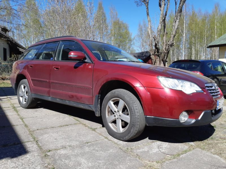

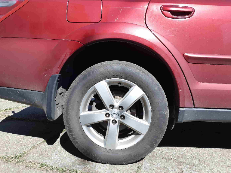

nkos kirjoitti:
baburusa kirjoitti:https://www.nettiauto.com/subaru/legacy/9540780
Pitikö se lähtä uutta mtn-roo raaseria rakentelemaan.. Onhan tässä jo 8kk ilman Subaru menty. :D
Ostitko siis tuon outbackin? Aika siisti!
Juu ostin! Korotus, kori, renkaat tilattu.

Toissa yönä laitettiin 08 Outbackkiin vastaava 30mm korotussarja kuin Baburusalla oli. Venäläisvalmisteinen ja kyllä huomasi työstöjäljestä. Etupään palikoita sai aika reilulla kädellä vinguttaa että meni paikalleen, takana riitti vaan milliä isommalla poralla reikien muotoilu.
Maavaraa näytti tulevan ihan kivasti, huonot ennen ja jälkeen kuvatkin tuli otettua. Tuollaisella maavaralla sen olisi pitänyt tulla jo tehtaalta! Kulmien säätöä kaipaa, vaikka menee yllättävän nätisti jo ilman säätöäkin. Perä jäi vielä roikkumaan, alkuperäiset iskarit ilmeisesti lopettanut säätöominaisuutensa. Seuraavaksi ne Michelinin latitude crossit 215/65r16 kokoisena, niin alkaa olemaan riittävät maasto-ominaisuudet kun 99% ajosta kuitenkin asfalttitietä.

olokko kirjoitti:Toissa yönä laitettiin 08 Outbackkiin vastaava 30mm korotussarja kuin Baburusalla oli. Venäläisvalmisteinen ja kyllä huomasi työstöjäljestä. Etupään palikoita sai aika reilulla kädellä vinguttaa että meni paikalleen, takana riitti vaan milliä isommalla poralla reikien muotoilu.
:thumbsup: Joo ei mittään ihan ykkösjälkiä ole mutta ajaa asian. Sama tuli tehtyä omaan ykköskoppaseen toissapäivänä. 40mm korotusta meni alle että heilahti. Kuvia joskus kun saa uudet nahkat alle. :) Operaatiossa oli murheita sinänsä että vetokakselin ulompi pää pomppas paikoiltaan ja ei meinannut liikkua auto vaihdepäällä minnekkään. Meinasi ihan paniikkia pukata. Akseli ulos, parit kuulaa sinne tänne mutta saatiin raavittua takaisin.
Jumppaa helpottaa kun ottaa kallistuksenvakaajan irti niin koko paketti tulee alemmas helpommin.
Kuvia nyt näytille hyvät herrat!

olokko
Viestit: 19
Liittynyt: 10 Maalis 2017, 14:00
Re: Rengaskeskustelua
Viesti Kirjoittaja olokko »
Ohessa muutama kuva vielä vanhoilla 215/60r16 kesäslickseillä. Kuvien laatu on kuin perunalla kuvattu, kun ei suostunut lataamaan yli 200KiB tiedostoja jostain syystä :?:
Ensi viikolla tulee ne Latitude Crossit 215/65r16 kokoisena, näyttäisi laskureiden mukaan 2,2 cm renkaan korkeus kasvan, eli se reilu sentti tulisi vielä lisää maavaraa. Laitellaan sitten uudet kuvat.
