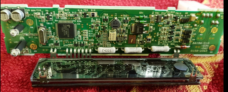

Otettiin kello iriti ja katsoin että R4 näytti olevan huonosti kiinni. Tarkistettu suurennuslasilla.
Korjaus tehty ja kello takaisin, toimii nyt paremmin mutta vielä välillä tulee Ign rutuun.
Täytyy joskus ottaa uudestaan irti ja tarkistaa jos löytyy vielä muita komponenttejä joka huonosti juostettu
Tai onko kellään muita kokemuksia näillä?

Mäkin kolvasin muutaman epäilyttävän juotoksen aluksi, ei auttanut, mulla oli siis vaihtelevasti näyttö pimeänä. Pöydällä kun pisti yksikön virtoihin ja piirilevyä kevyesti väänteli niin pätki, kaikki mahdolliset juotokset kävin läpi niin alkoi toimimaan.

Omassa -04 Outbackissa näyttö pätki. Lähetin Englantiin sen korjaukseen, josta tuli samassa kunnossa takaisin, eivät saaneet korjattua, eivätkä laskuttaneet mitään. Tilasin siihen maili-version purkaamolta kokeeksi. Kulutus näkyi mailiversiona, mutta matka tankille piti kilometreinä kutinsa. Huvikseni otin käsittelyyn sen alkuperäisen näytön juuri joku päivä ja kävin läpi yksitellen jokaisen juotoksen. Juotostahnaa ja kolvia. Nyt alkuperäinen näyttö toimii niin kuin pitääkin.

Minun näyttö vie 280mA koko ajan kun se on päällä, ja ennen se jäi päällä. Kolvasin jokainen juotos ja sen jälkeen näyttö sammuu kun sammutetaan auton. Ja ei tuu virhe viestiä enää, kaikki pelaa niin kuin pitäisi.
