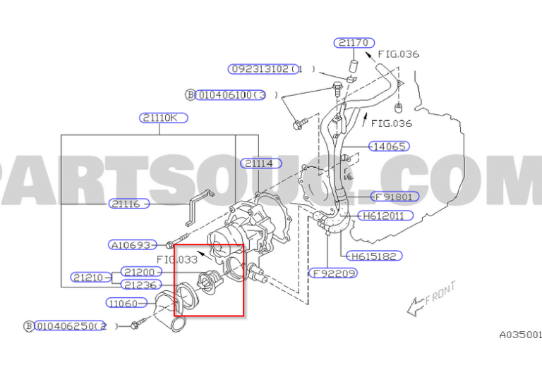

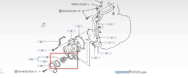

Taas on jäähdytysnesteet karkuteillä. Tällä kertaa näyttäisi tulevan termostaatti-kotelosta. Termostaatinhan vaihdoin tuohon silloin syksyllä.
Lähetetty minun ONEPLUS A3003 laitteesta Tapatalkilla
Re: Tietoa Twinturboista
Voikos tästä syyttää ketään muuta kuin itseään?
Viimeksi muokannut Wolfheart, 24 Tammi 2019, 06:53. Yhteensä muokattu 1 kertaa.
Ja sen lisäksi termari ollut vielä väärinkin päin..
Kyllä se ainakin opposed forcesin ja partsouq:n mukaan on ollut oikein päin.
- 2018-03-16 18_20_15-Water pump, Subaru LEGACY.png (61.49 KiB) Katsottu 43667 kertaa
- Engine,Fuel systemsBH5-5CDSubaru JapanGenuine PartsCata.png (160.66 KiB) Katsottu 43667 kertaa
Viimeksi muokannut Wolfheart, 24 Tammi 2019, 06:54. Yhteensä muokattu 1 kertaa.
Henkireikä oli alhaalla..Wolfheart kirjoitti:Kyllä se ainakin opposed forcesin ja partsouq:n mukaan on ollut oikein päin.
