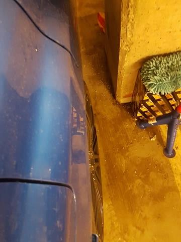

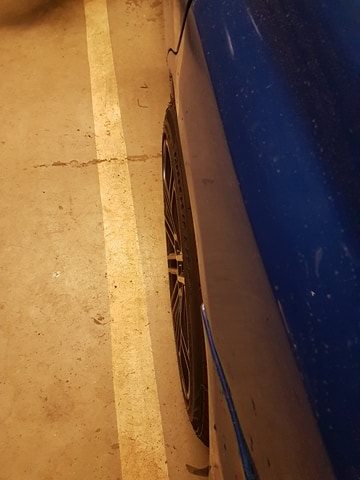

Elikkäs auto on vm06 jenkkituonti Impreza wrx, eikö tosiaa ole camberin säätöä takana ku on näi vi***llaan :banghead: 3 mekaanikkoa tutkinut kukaa ei nää silmällä eikä heiluttelemalla mitään vikaa eikä osaa tehdä asialle mitään :shock: :o
Tän verra ulkona kaaresta

Onko mikä offsetti eli ET lukema vanteessa? Olisi hyvä olla yli 48 tahtoo muuten tulla ulos. Onkohan auraus pielessä myös harituksen puolelle.
Aurauksen säätö vaikuttaa myös hieman camberiin. Parissa omassa Imprezassa on ollut harituksella takapää -03 GX ja -04 sti .
Söi rengasta sisälaidalta. Vanhemmassa oli ET35 vanne kesäkumeissa ja otti lokasuojan reunaan joustoissa kuormalla.

En saanu kuvaa toisesta puolesta ladattua vertaukseksi mutta näkee selvän heiton, penkissä 4'.. (toisella puolella on reippaasti kaaren sisällä koko vanne) vanteet on 35 offsetti ja istu hyvi enne ku otti pikku kolhun kaverin koeajossa kanttariin.. elikkä varmaan jotain vinona tuolla? Etupää otti kovemman ja meni pyöränlaakeri+napa, jarrulevy ja pallonivel uusiks (nyt on eestä kulmat kunnossa).. Ei huomaa ajettavuudessa mitään eroa ja mikään osa ei ole vääntynyt silminnähden takanakaan :banghead: :?: :?: :?:

pilkkuvirheestä oli ettei saanut toisen puolen kuvaa :banghead: toisella puolella kulmat ok, 4x auraukset ok vain kopaistulla puolella camber heittää 4 astetta
