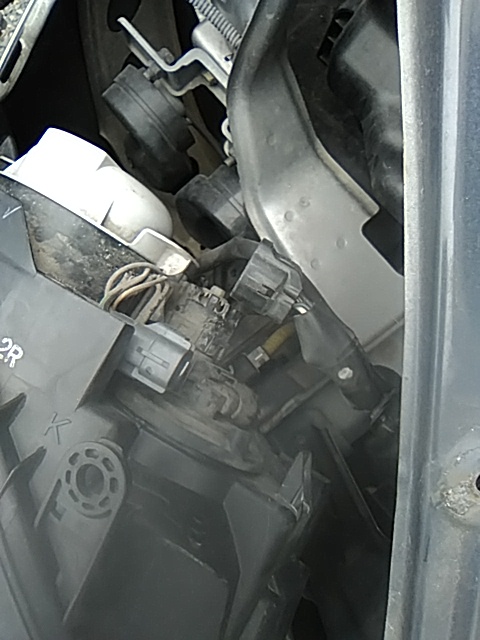

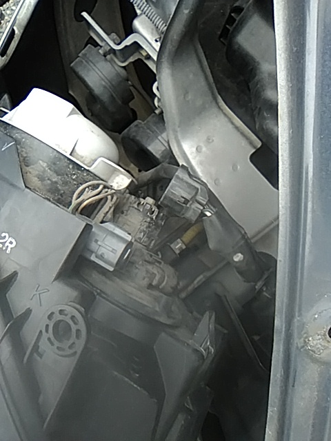

Euromallin valot on, keula purettu, mutta nuo ei passannutkaan ihan suoraan johdot siis. Pitäiskö mennä heittämällä ja onko tuohon jotain palikkaa olemassa? Auto siis 2005 legacy

Sisukset näyttäs menevän toisiinsa jos purkaa auton puolelta liittimen runkoo pois. Lampun puolella tosin yks pinni vähemmän. Onko jollai tietotaitoo?
Re: jdm xenonien vaihto h7 halogeeneihin
Eli tuo musta liitin on autonpuoli ja harmaa euromallilampun liitin ja ne ei sovi yhteen rungoiltaan. Sisukset menis kun vähän muotoilis.

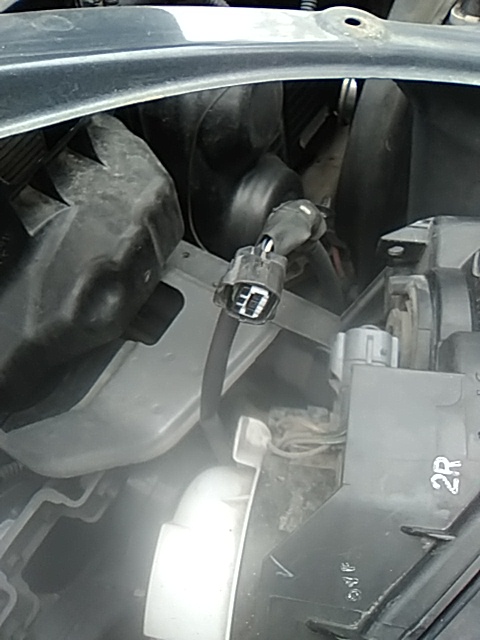

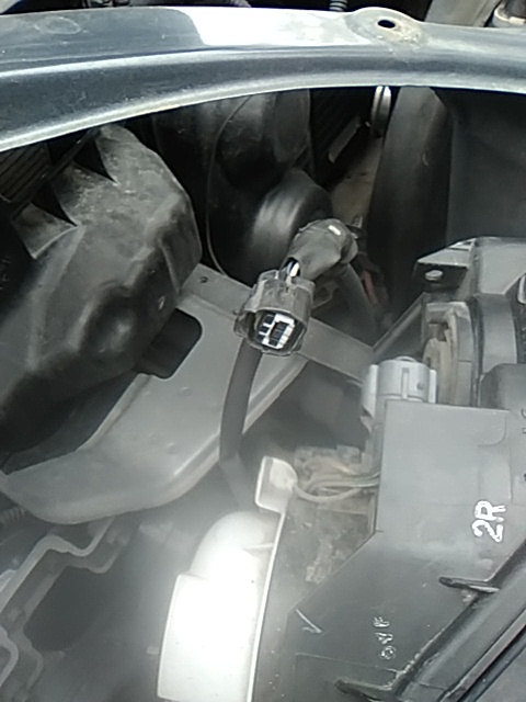

Itse toteutin leimavalot näin. Leiman ajaksi xenonit vaihtuu H7 polttimoiksi.
Vähän joutuu nähdä vaivaa mutta ~20€ tuli maksaa polttimoineen muutostyö.
Liittimestä keskimmäiset johdot punavihreän ja mustan katkasee. Laittaa esim: naarasapikot auton johtosarjan päähän ja urokset xenoneille meneville ja sitten myös tohon johtoon mikä leimapolttimoille menee.
Helppo ottaa liittimet vaan irti ja tökkää H7 polttimo johtoineen paikalleen.
Vaikein hommassa on leikkaa H7 polttimon kantaa pienemmäksi. Kannattaa varaa aikaa että saa hyvin istuvan.
Itse leikkasin peltisaksilla.
Kuvat kuitenkin kertoo enemmän kun tuhat turhaa sanaa.
