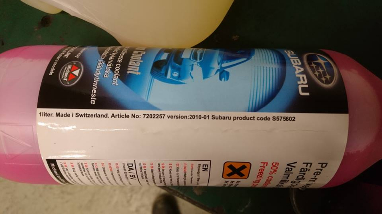

ST
Viestit: 217
Re: Japan motorssin moottorit
Viesti Kirjoittaja ST »
Displaced kirjoitti: Karkeasti näin kyllä, esim Subarun oma jäähdytinneste on muistaakseni Sinistä kamaa, ei Vihreää tai Punaista.
Tehtaalla laitetaan uusiin sinistä, jälleenmyyjillä / aftermarkettina on tarjolla vain punaista.
jaahdytinneste subbe.jpg (223.8 KiB) Katsottu 13867 kertaa
Re: Syventävää keskustelua jäähdytysnesteistä
itse olen ajellut kaikilla subaruilla sillä perinteisellä vihreällä glykolilla... nyt tuo 200 on tossa pukeilla ja olen huuhdellut jäähdytysjärjestelmän ihan vesijohtovedellä. Autoon tulee mishimoton syyläri ja luonnollisesti uudet nesteet. Letkuina on osittain orkkisletkuja ja osittain silikoniletkuja.
Onko tässä kohtaa mitään järkeä koittaa jotain muuta jäähdytysnestettä? Voisin näin tehdä jos hyvä perustelu sille löytyy.

Puskapeke
Viestit: 188
Mitkäs ne subarun nesteen suositukset oikeen on?
Mitäs haittaa siitä on jos on jotain muuta?
STi06
Viesti Kirjoittaja STi06 »
Alumiinia niin paljon että ei mitä tahansa voi laittaa...
"non-silicate, non-phosphate and non-amine"

3AHG
Viestit: 307
Viesti Kirjoittaja 3AHG »
Kun tässä keväällä vaihdoin nesteet foresteriin, oli motonetin motox longlife ainoa purkki jonka kyljestä löytyi nämä maagiset sanat;
"non-silicate, non-phosphate and non-amine". Ja tuo nestehän on purppuraa... myöhemmin taisin löytää teboilin omasta purkista saman tekstin joka on taas vihreää.
