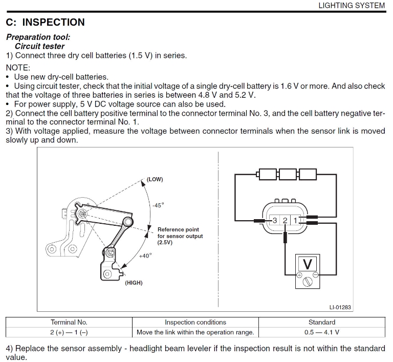

No asia on korjattavissa muuttamalla hieman potikalle menevää vivustoa.
Tai sähköisesti kikkailemalla.
Jos joku innostuu kokeilemaan niin linkissä my15 ob, ihan vaan ideoita antamaan.
Ohjeessa käytetään paristoja, mutta esim USB virtalähde käy myös mainiosti.

Toi olisi vaan niin helposti korjattavissa ohjelmallisesti, muttaku ei tunnu subarulla olevan halua tehdä asioita oikein...
