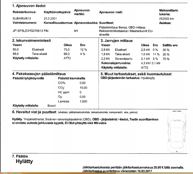

Menin tällä viikolla katsastukseen ja auto oli mekaanisesti hyvässä kunnossa, mutta kun katsastus setä yritti yhdistää OBD-lukijan, yhteys ei onnistunut. Yritin selittää että mahdollisesti OBD portti ei ole yhteensopiva koska auto oli valmistunut vuonna 2000. Katsastaja sanoi että kun ensimmäinen käyttöönottopäivä oli vuonna 2001 sitten katsastus ei ole hyväksytty kun tämä portti ei toimi. EU alueella 1.1.2001 alkaen vaaditaan OBD-järjestelmä. Liitteenä laitan tarkastuskortin.
Auto on todennäköisesti tehty Japanissa vuonna 2000 runkonumeron mukaan. Tuotu Sveitsiin (ei EU maa) niin että ensimmäinen käyttöönottopäivä on maaliskuu 2001. Tuonti Japanista on todennäköisesti kestänyt niin että valmistusvuosi ja käyttöönottovuosi eri kalenterivuosina. Auto on ostettu Puolaan vuonna 2015. Ja nyt tuotu Suomeen joulukuussa 2016. Auton rekisteröinnin yhteydessä Puolassa (EU maa) OBD-yhteyden puuttuminen ei ole ollut ongelma. Auton verot on maksettu tuonnin jälkeen Suomeen ja auto on mekaanisesti ok mutta ei saa rekisteröintiä Suomeen OBD puutteen vuoksi. Jos auto olisi ensirekisteröity samana vuonna kuin valmistettu eli 2000, ei olisi ilmeisesti mitään ongelmaa. Kun vuosi vaihtunut ennen rekisteröintiä, tämä ongelma. Ilmeisesti poikkeuslupakin Trafilta olisi vaikea saada. Eli mitä nyt????? Ei voi rekisteröidä Suomeen mutta ei voi myöskään palauttaa Puolaan. Miten tämän ongelman olisi voinut tietää etukäteen kun on tavallinen kuluttaja??? Eli verot kerätään mutta ei anneta rekisteröintiä? Palautetaanko verot jos autoa ei todellakaan saa Suomen rekisteriin? Tuntuu todella hullulta!!! Onko kenellekään käynyt näin että autoa ei saa tuonnin jälkeen rekisteröidä Suomeen?

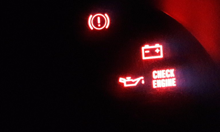

Katsastaja sanoi että OBD yhteyttä yritettäessä moottorivalo ei syttynyt. En ymmärtänyt ensin tätä kommenttia mutta Check Engine teksti syttyy (ei keltainen moottori kuva niinkuin nykyautoissa) eli pitäisi olla ok. Kuva liitteenä.
