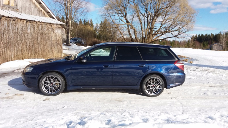

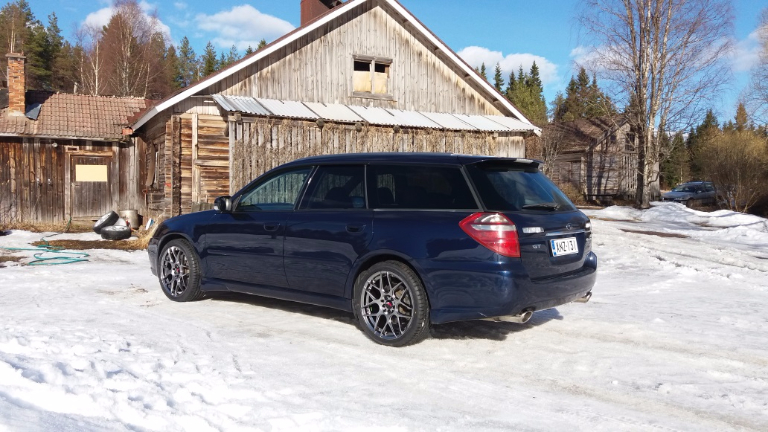

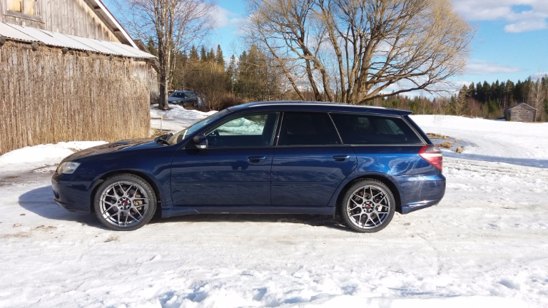

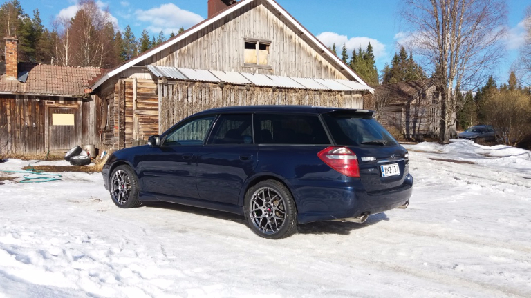

Päivitys.. nyt nuo suvikumit alle.. vaikka onhan tuota lunta vielä täällä korvessa.
Alustaa kyllä huutais alemmas.. kattois nyt malttaisko vielä ensvuoteen mennä näillä.
Laitetaas nyt vaikka tähän ketjuun..
Elikkäs eikös tuo ole jo aika alkaa sovitella kesärenkaita alle :D
Vanteet JR18, 18/7.5" ET40, kumit 225/40. Niin näyttää tuolta.. vakioalusta.
Mielestäni aika sopivat, yhtään enempää ei tarvii kyllä tulla ulospäin.

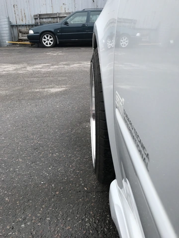

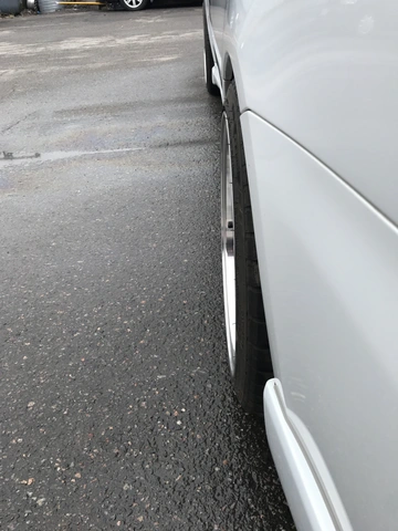

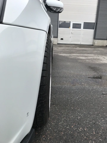

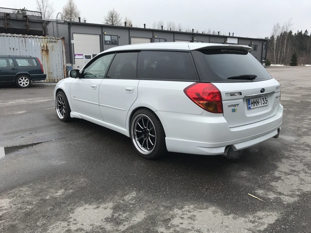

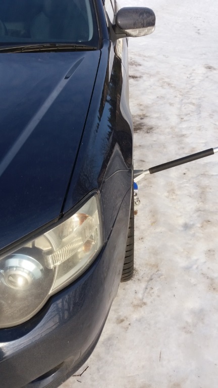

8.5"x18" ET35 tulossa 225-40 kumeilla.
Niinkuin kuvakin kertoo ei nämä ihan suoriltaan alle mene, takapää tulee menemään camperin lisäämisellä ja kaaren pokkaukkauksen kevyellä mankeloinnilla. Etuvanteista tarkoitus lisäksi sorvaa 5mm pois jolloin ET olisi 40.

Onko Juhiss tuo auto tunkin varassa vai onks siul joku puupalikka vanteen alla?
Ite suunnittelin et laittais 9x18 et 40. Tulis suurinpiirtein yhtä ulos ku nuo teikäläisen. Ku oha nuo Amerikan pojat laittanu 9.5" 38 eeteellä olevia vanteita neloskorisen alle. :headbang:

Naku kirjoitti:Onko Juhiss tuo auto tunkin varassa vai onks siul joku puupalikka vanteen alla?
Auto alhaalla. Tosin mulla on camberit tossa kuvassa käytännössä nollassa.

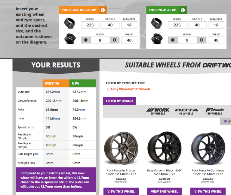

Mitenköhä tuo jakolaatikko tykkäis jos laittas taakse 9" et40 ja etee 8" et40 ja renkaaks molempiin päihin 225/40.
Muuttuuks ympärysmitta jos vanteen leveys on eri, mut rengas sama? Meinaan tulee vähä liian ulos 9" vanne jos laittaa sellasenkii eteen. :D

Ei se hirveesti vaikuta, itellähän on imprezassa edessä 8.5 ja takana 9.5 päällä 235/40 18, tosin dccd aski.

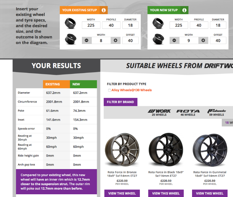

Naku kirjoitti:Mitenköhä tuo jakolaatikko tykkäis jos laittas taakse 9" et40 ja etee 8" et40 ja renkaaks molempiin päihin 225/40.
http://www.willtheyfit.com" onclick="window.open(this.href);return false;
(292.74 KiB) Ei vielä ladattu
Re: Legacy 2003--> vannesopivuudet
Juhiss kirjoitti:
Toi laskuri näyttää ettei muuttus mihinkään jos vanteen leveyttä muuttaa

Naku kirjoitti:Onks siulla ne vanteet irrallaa viel? Aattelin jos kehtaisit mitata niitten ympärysmitta? :shifty:
On tossa auton alla tuskin saa niin tarkkaa mittausta et menee millilleen oikein tosin eturenkaat on sakoilla ja takana vielä pintaa niin siitäkin tulee halkaisijaan muutoma milli

Juu, kyl mie tosta willtheyfitistä oon kattont. Mut siihe ku laittaa vaikka et 8" vanne ja 225 kumi tai 14" vanne ja 225 kumi, ni silti molemmissa ympärysmitta on sama. Mitä mie en oikee usko. :crazy: Tai sit se vaa tosiaa on että leveys ei vaikuta ympärysmittaan. :)
Subaru Legacy 3.0 MT6 spec B MY05
Naku kirjoitti:Juu, kyl mie tosta willtheyfitistä oon kattont. Mut siihe ku laittaa vaikka et 8" vanne ja 225 kumi tai 14" vanne ja 225 kumi, ni silti molemmissa ympärysmitta on sama. Mitä mie en oikee usko. :crazy: Tai sit se vaa tosiaa on että leveys ei vaikuta ympärysmittaan. :)
Toi tuuman heitto vanteen leveydessä tuskin tekee suurempaa juttua ku renkaiden pien kulumis erokaan

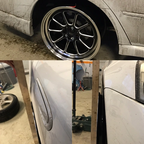

Juhiss kirjoitti:8.5"x18" ET35 tulossa 225-40 kumeilla.
Ja tältä ne näyttää alta:
ja resepti oli tämä:
- etuvanteista sorvattiin 5mm --> ET 40
- edestä max camber vakio osilla
- takanta kevyt rullaus kaarille ettei ota isoissakaan töyssyissä kaaren etuosaan kiinni. Taka camberiin ei koskettu.
Aika ideaali setup ilman jäätävää venyä tai camberia.
