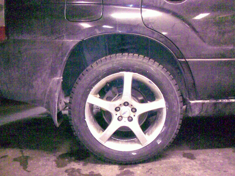

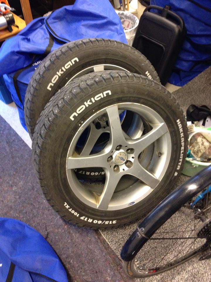

tuRboman kirjoitti:Entäs Forester? Uusia talvirenkaita tässä harkitsen ja korkeampi kiinnostaisi.
Nokian Hakkapeliitta 5 215/60-17 mahtui ainakin oikein hyvin. (FXT my2006)
edit. löytyi vielä kuva renkaasta paikoillaan

Kiitos tiedosta. Oliko muuten Subarun vanteella? ET lukema ratkaisee paljon miten sopii kääntymään ja sisäänjoustot onnistuu.
Subaru Outback 2.5i CVT 2015
Subaru Forester 2.5XT at 2006
massajaska
Viestit: 38
Liittynyt: 23 Tammi 2015, 10:38
Re: Outbackista enemmän maastouskottavampi
Viesti Kirjoittaja massajaska »
tuRboman kirjoitti:Kiitos tiedosta. Oliko muuten Subarun vanteella? ET lukema ratkaisee paljon miten sopii kääntymään ja sisäänjoustot onnistuu.
Joo, tais olla 17x7 et48.

Mulla oli MY10 Outbackissa talvirengaskokona 225/60 17, orkkiskokohan oli 225/55 17. Edellinen omistaja oli vissiin halunnut säästää rengaskuluissa, tuo 60-profiilinen on huomattavasti edullisempi kuin 55:nen.
Vaikka kiekot olivat korkeat Contin kitkat, mahtui ne vaivatta pyörimään. Mittariheitto lisääntyi jonkin verran ja renkaat olivan jo aika pirun raskaat, inertia lisääntyy runsaasti kun renkaan halkaisijaa kasvatetaan, tämä rasittaa tietysti tuentaa, huonontaa polttoainetaloudellisuutta ja suorituskykyä. Pidin autoa parempana ajettavana kesärenkailla vaikka ne oli surkeat Geolandar M+S:t.
Tuossa kuva kiesistä isommilla talvikiekoilla, pyöränkaarista näyttäisi loppuvan tila etu-takasuunnassa ekana eikä sinne juuri tuosta suurempaa rengasta taida mahtua.
Rauhallinen Erkki
