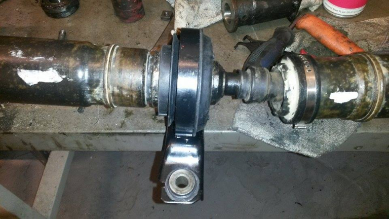

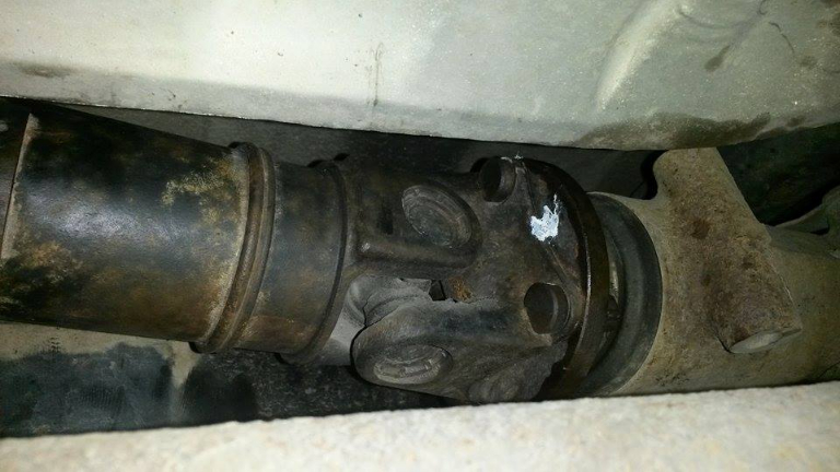

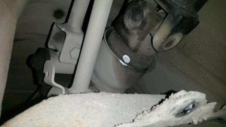

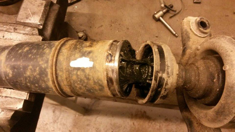

Hommahan alkaa siitä että kardaani alas ja pöydälle! Kannattaa merkata kardaanin "linja" jollain merkkaus kynällä joka pysyy eikä katoa ku pötköä pöyrittelee käsissä...ei 100% varmuutta miten on tasapainotettu,mut v*****aa jälkikäteen jos täristää pahastikkin! Merkkasin myös ristikoitten kiinnitykset.

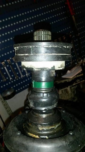

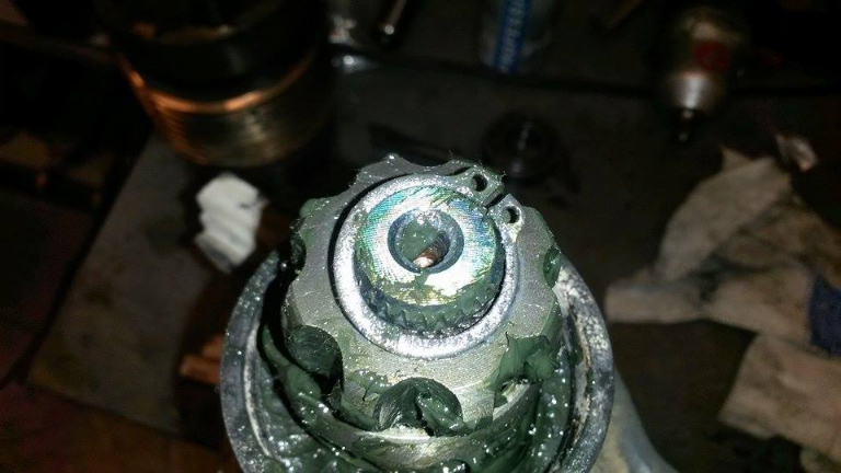

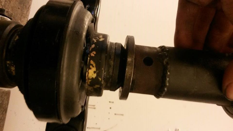

Sama idea ku vetarin sisäpää. Laakeri maljassa ja rengassokka pitää pötkön läjässä

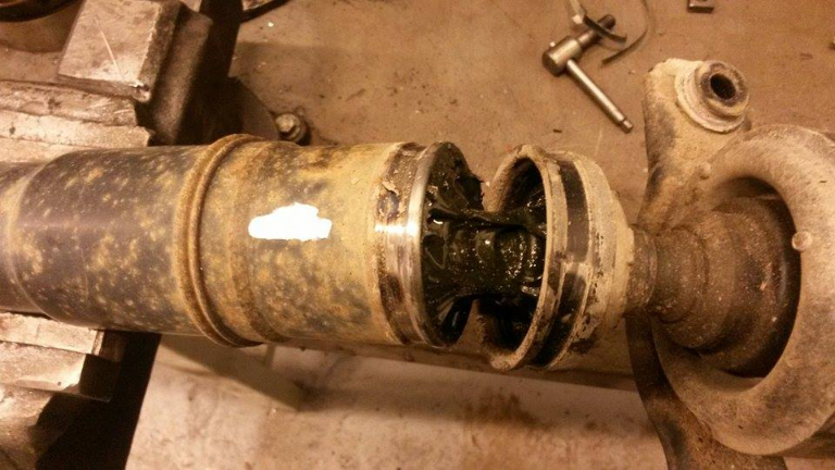

Laakeri purkautuu aivan atomeiks...kuulat talteen 8kpl,sisä-ja ulkokehä myös. on kiinni kuvan sokalla kardaanissa...sokka pois ja laakeri lähtee käsin.
Isompi suojakumi on vielä kiinni alapäästä...pienempi kumi taittuu käsin pannan tieltä.

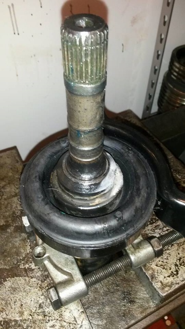

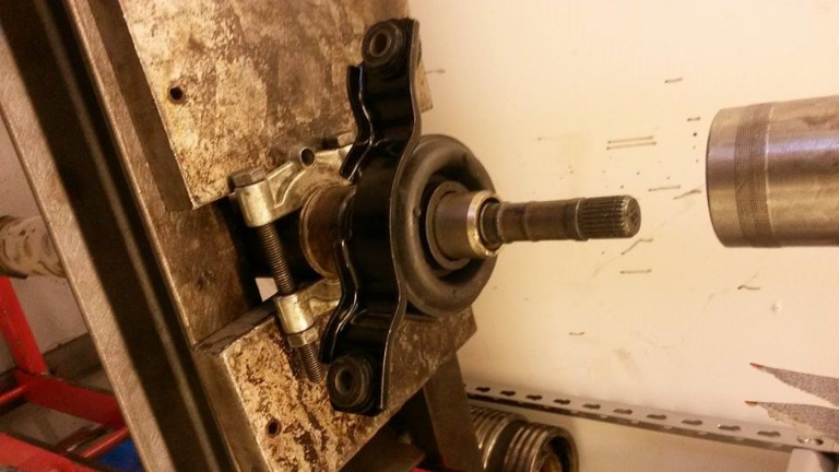

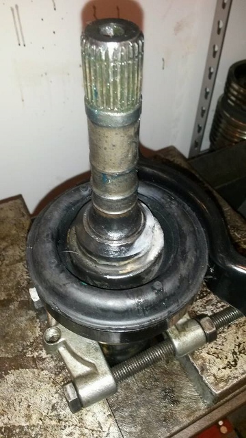

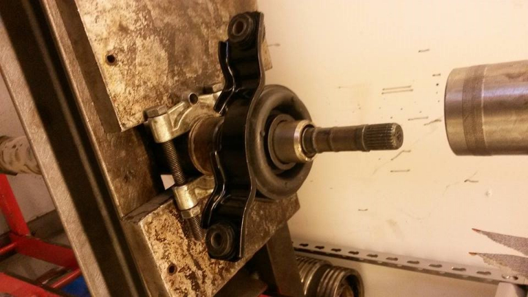

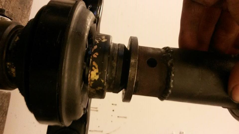

Sitten vaan paketti prässiin (kuva on takaisin asennuksesta). Ite leikkasin kannatin kumin palasiks että sain laakerin kiinnityskehän pois tieltä (ei näy kuvissa). Laakerin irroitus työkalu on asetettu alle jolloin irroitus on helpompaa...se on "tukilaakerinpesän" alla (ymmärrätte sit ku osat kädessä =)) Kuvassa näkyy holkissa valkeaa...siihen annoin lämpöä pieninmällä suuttimella mitä löytyi. Ennen lämmitystä laitoin prässiin pienen paineen päälle. Hetken lämmitys (n.5sek) ja holkki pamahti irti. Prässillä sit holkki kokonaan pois....ja kardaanista tietysti kiinni ettei lentele ympäri pajaa. Sit vaan akselin putsaus ja rasvaus (liukuu uus laakeri paremmin paikalleen). Kivi/hiekka suoja ensin ja laakeri perään OIKEINPÄIN tietenkin. Akseli on laakerin kohdalta noin 30mm paksu,joten siihen sopiva putki tai vastaava helpottaa hommaa. Kuvassa mulla käytössä sopiva holkki ja sen päälle sit vähän paksumpaa putkea (seuraavassa kuvassa).

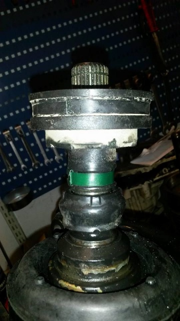

Laakeri ku on painettu pohjaa ni sit päälle lukitusholkki ja kivi/hiekkasuoja. Annoin lämpöä jo valmiiks (etten polta laakerin tukikumia) jotta holkki menee helpommin...sit jäähdyttyä puristuu tiukasti akseliin.
Siinähän se sit meleki olikin. Vielä suojakumit ja laakeri paikalleen...laakerin voisi merkata esim. piirtopuikolla akseliin jotta menee oikeille booreille. Vain siksi että kardaanin saa takaisin merkattuun linjaa ekalla yrittämällä :D Niin ja automaateissa on vissiin sen holkin edessä vielä sokka. Tässä manuaalin pötkössä ei sitä ollut....muuten ihan samanlainen projekti. Manuaalin ja automaatin kardaaneissa on pieniä eroja....ite en lähti laittamaan niitä ristiin!
