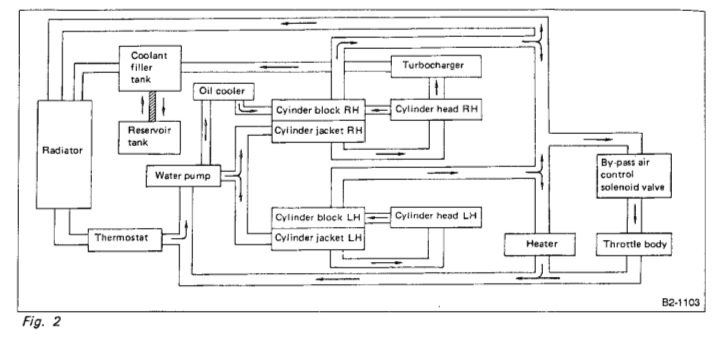

Re: Öljynlämmöt hallintaan gc8 GT
Tässä kuva vedenkierrosta kakssatku Legacyssa.
- vesikierto.png (77.2 KiB) Katsottu 21094 kertaa
Joo kiitosta vaan 200-Legan kuvasta. Tuon mukaan pumpulta menee vedet coolerille, josta jatkaa muualle järjestelmään ja linjan tukkiminen ei välttämättä olisi hyvä idea. Mutta löysin tämmösen kaavion, jossa vesikierto on kannesta pumpulle ja siten oireet vastaisi omaa kokemusta. Tukin tuon väliletkun klemmarilla ja parilla puupalalla ja ongelma ratkesi. Nyt syyläri on kauttaaltaan kuuma ja flektien pyörintä jäähdyttää veden tehokkaasti myös tyhjäkäynnillä. Samoin öljynpaineet pysyy kuumanakin n. 2bar, joten homma kunnossa.
Mulla on tosiaan nelilähtöinen pumppu, kun 200-Legassa on kuvan mukaan kolme. Öljyjäähyn vesivirtaus on ilmeisimmin melkoisesti pienempi kuin mitä letkulähtö mahdollistaa, kun sen isolla letkulla avartaminen haittasi niinkin paljon muuta vesikiertoa tyhjäkäynnillä. No, se ropleema on nyt ratkaistu ilman lisäliitoksia ja hyvin pelaa!mechanix kirjoitti:Voi tulpata. Lohkon puolelle letkulähdön tilalle kannattaa veivata tulppa jostain missä ei tuota järjestelmää ole niin pääsee turhista letkuista eroon, vesipumpun vaihtaa seuraavan kerran malliin josta tuo yksinäinen sivulähtö uupuu niin pääsee siitäkin eroon.
Tyrkkäsin jonkun asteen lisää asetuksiin, niin ei ainakaan käy liian kylmänä. Tuplaflektit jäähdyttää tehokkaasti vaikka ovatkin puhaltavia ja melko pieniä. Aattelinkin ettei vesipumppu niin pian voi hajota ja juuri nyt...Winchester kirjoitti:...mikä olisi oikea käynnistys- ja sammutuslämpötila flekteille? Manuaalin (my -97-98) mukaan flektit pitäisi lähteä pyörimään 95°C (mun ECUssa nyt 92°C). Mikähän lienee sammutuslämpö? Mulla nyt 88°C. Termarin pitäisi aueta 76-80°C, joten mikä tahansa lämpö välillä 80-95°C lienee OK, vai...? Alilämpökään ei ole hyvä.
Tosiaan voi olla että kakssatkussa lähtee vain yksi letku pumpulta jakokopan takaa kannen juuresta ylös kun uudemmissa myös siltä metallisäiliöltä tulee pumpulle letku.
Juu niin tietysti kaksi lähtöä eli syyläri ja öljyjäähy. Mulle on Legan koneeseen laitettu nähtävästi GT:n pumppu.mechanix kirjoitti:Tosiaan voi olla että kakssatkussa lähtee vain yksi letku pumpulta jakokopan takaa kannen juuresta ylös kun uudemmissa myös siltä metallisäiliöltä tulee pumpulle letku.
Kuvia nyt tarkemmin katsottuani huomasin että Legan öljyjäähyn vesikiertosuuntahan on eri päin!
