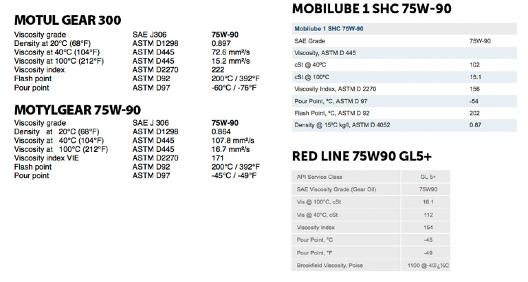

Huononpaa toi motylgear ja sen kyl hintakin kertoo ;)

Ainakin 300 on ihan racing ölppään verrattava ku motylgear on ns. Normi öljy

Niin se 300 taitaa olla täyssynteettinen ja Motylgear osasynteettinen (technosynthese tarkoittanee sitä)... eli Gear 300 säilyttää paremmin ominaisuutensa äärilämpötiloissa.
Motylgearista sanotaan näin:
Specially recommended for gearboxes hard to shift and/or noisy gearboxes. All mechanical transmission synchronised or not synchronised gearboxes, gearbox/differential, transfer gearbox and hypoid differentials without limited slip system operating under shocks, heavy loads and low revolution speed or moderate loads and high revolution speed.
Ohessa speksejä jos joku haluaa vertailla ;) kyllähän tuo Motyl jää monessa kohdassa jopa Mobilin jälkeen... saa nähdä meneekö heti vaihtoon :banghead:
Redlinen Shockproofia en viitsinyt laittaa vertailuun kun on vähän eri mömmöä.

Ainakin tuo "Viscosity index" on kohtuu korkea Motylgearissa, eikös se mee niin että mitä korkeampi lukema sitä vähemmän menettää ominaisuuksiaan eri lämpötiloissa? Motul 300:ssahan tuo on tietty ihan omaa luokkaansa :D
