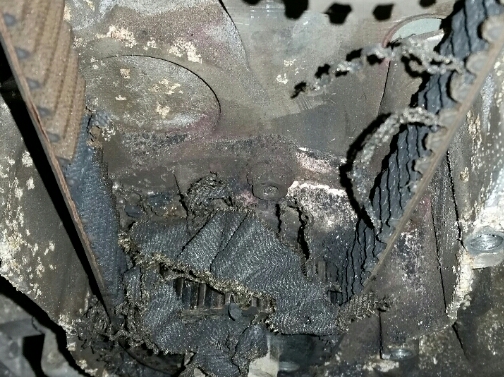

Viesti Kirjoittaja ST »
Niin, samahan se on mistä ostaa ja mitä ostaa..
Tässä esimerkki +2tkm ajetusta Daycon hihnasta joka tänään purettiin..
Mutta saihan tuon setin 40e halvemmalla saksasta tilattuna.

Tuota, ehkä ymmärsin viestisi väärin, mutta ei kait se hihna laatu matkalla muutu mihkää, osti tuon Daycon sitten Suomesta tai Indokiinasta :shifty:
Jos on p***aa niin on p***aa...
On noita Gatesinkin hihnoja kuulema katkennu lähiaikoina jopa Subaruista. Jos tuollainen maanantai kappale tulee omalle kohdalle niin ei voi mitää.

Kiitoksia vastauksista, täytyy kyllä sanoa että pahan näköistä jälkeä tuossa ST:n kuvassa Daycon hihnan jäljiltä eli tietää ainakin tuon valmistajan hihnoja varoa :shock:

Näyttää ihan siltä kuin ois rullan laakeri leikannut kii?

Uijui, mulla on just ICP:ltä tilattu Daycon hihnan kanssa tullut setti lyöty kiinni tänä vuonna - pitäisköhän laittaa auto vaihtoon kun on jo ainakin 3-4tkm menty tuolla :shock: :lol:

Laatu ei vaihdu matkalla, sitä en tarkoittanut, vaan edelleen painotan sitä, että kun ostat suomesta suoraan diileriltä, niin saat suojaakin.
Suomessa on edelleen yksityistä kuluttajaa kohtaan euroopan PARAS JA LAAJIN kuluttaja turva, enemmän tai vähemmän tappeluahan se aina on, mutta jokatapauksessa lähes aina yritykset on ahtaalla yksityisiä "vastaan".
Ja Continentalilla tarkoitin nimenomaan Contitechia.
Vesipumpuista ei ole oikein muista hyvää sanottavaa kuin GMB:n tekemistä, näissäkin tosin jonkun verran maanantaikappaleita, mutta sen huomaa heti käsissä pyöritellessä onko laakeri ok.
Ja tuossa esim kuvassa kaikki muu ok jakopäässä, remmissä materiaalivirhe, näitä tullut itsellekkin vastaan kymmeniä.
Ja tuleepa mieleen muutaman vuoden takaa eräs 3L V6 24V moottori johon asiakas halusi säästölinjalla laittaa ebay-setin, kesti 160km kunnes lämpöleikkasi yksi rulla kiinni-> yhdeltä nokka-akselilta jako pieleen samoin kuin kampuralta, säästö kys tilanteessa oli noin -3k€..

ST, tarkoitatko nimenomaan Daycon remmejä, kun kirjoitat että vastaan on tullut kymmeniä viallisia vai eri valmistajien yhteensä?
