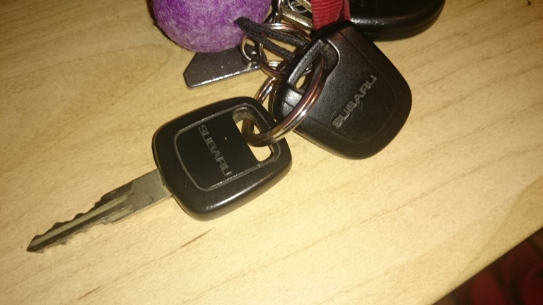

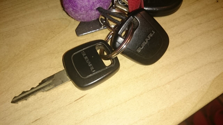

Legacy 2.5 farkku, automaatti ja Limited malli. Sveitsistä uitettu.Tuli vaihdettua tuollainen perheeseen, yksi avain ja kaukosäädin tuli mukana.
Katselin avaimia ja kaukosäätimiä niin mistään ei löydy samanlaisia. Kaukosäätimessä on vain yksi nappi, avaimessa on siru. Vinkkiä mistä löytyy ja kuinka ohjelmoidaan ?
