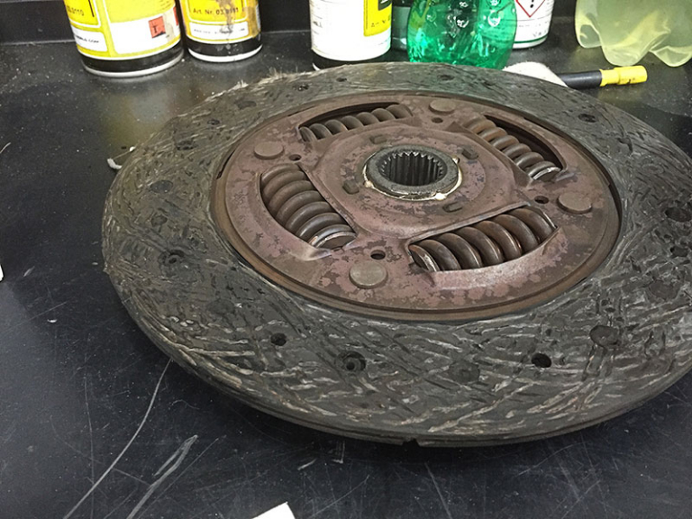

Monologiksihan tämä ketju lähestulkoon meni mutta nyt on kytkin vaihdettu ja kunnossa. Kytkinpaketiksi valikoitui -05 sti impun vakio (exedy). On varmasti alle 350hp/550nm tehoilla ihan riittävä. Vauhtipyörä oli kunnossa, mitä nyt vähän lasittunut... kytkinlevy oli kyllä tullut kirjaimellisesti tiensä päähän :shock:
(130tkm ajettu).
Kulutkin pitivät kutinsa, eli suht halvalla selvittiin... :mrgreen:
Auton kiihtyvyys ja ajettavuus muuttui aikalailla, jyristys hitaassa vauhdissa isommalla vaihteella hävisi, samoin liikkeelle lähtiessä sellainen "kähisevä" ääni ja kytkinpolkimen ajoittainen rusahdus joka tuli ilmeisesti paineasetelmasta.
